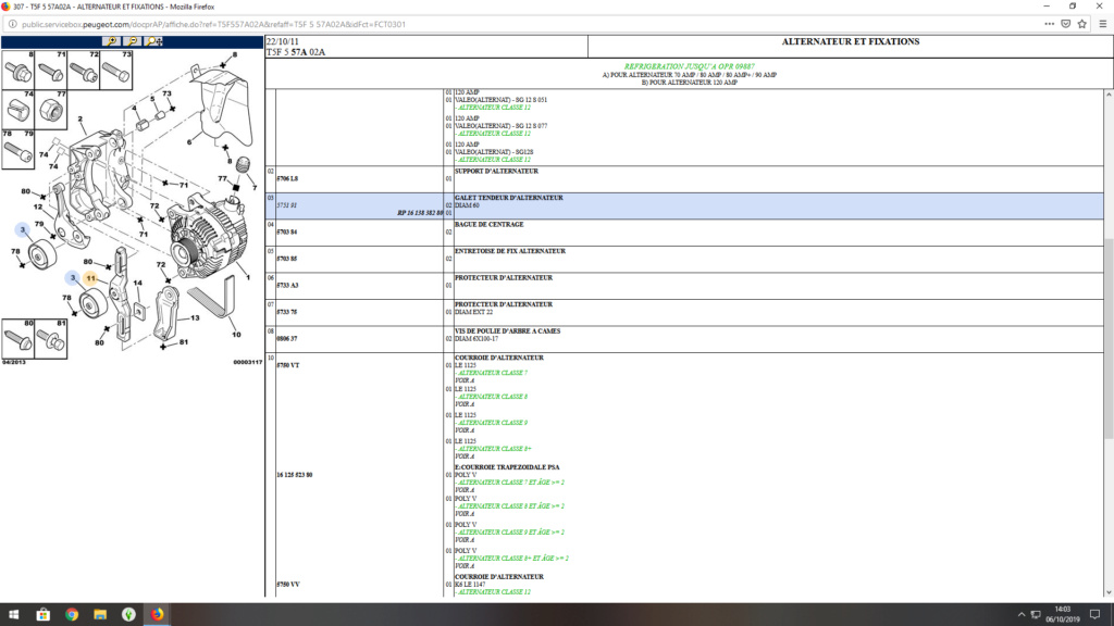

J'ai commandé un kit pour remplacer ma courroie d'accessoire, le galet tendeur et la poulie damper. Sauf que j'ai reçu un galet tendeur "automatique" alors que mon moteur possède la version manuel (celle retenu par 2 + 1 vis de réglage).
Avant que je ne démonte tout pour rien, peut-on remplacer le tendeur manuel par un automatique ? ou dois-je renvoyer le kit ?
A titre d'illustration :
Le kit auto
Le galet tendeur manuel
Merci pour votre aide.

bonsoir, malheureusement je ne penses pas que le montage soit possible donc retour obligatoire à mon sens

impossible à monté tu as reçu un galet tendeur pour les véhicules :depuis OPR 09888
alors que pour ta voiture te faut jusqu'à OPR 09887
voici la référence que tu dois commandé : 5751 91
le galet doit se "séparé du support " ( par la vis central torx ou allen )

Merci pour votre aide ! je vais faire un retour et commander la bonne pièce Hiiiiii :)
