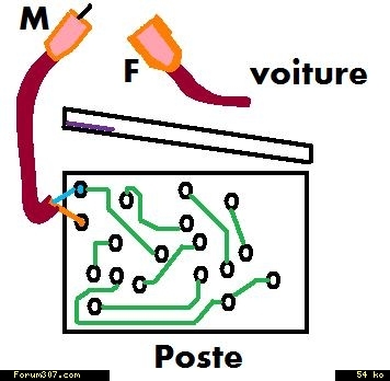

Il faut démonter le poste !
...La coiffe inférieure.
Puis avec un bout de câble coaxial d'antenne TV avec une fiche coaxiale TV, faire une soudure en dessous du circuit imprimé, et mettre de scotch pour isoler la masse de la tôle du coffret en cas de contact une fois en place.
