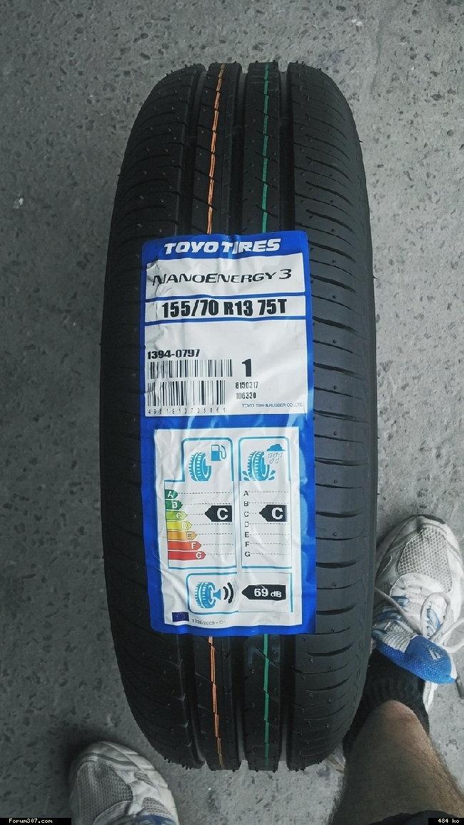

- Kit distribution + Pompe à eau (Il à 40.000 km mais facture perdu pour la date) : FAIT
- Joint de couvre culasse FAIT
- Une bonne révision avec tous les filtres et bougies ! (commandés sur internet) : FAIT
- Plaquettes de freins avant (commandés sur internet en brembo Monsieur VERT ... ) : FAIT
- Kit de freins AR, cyl. de roue G HS ... : FAIT
- 2 Pneus (Commandés internet en Toyo) : FAIT

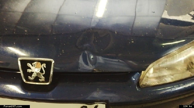

- Refaire porte AVG et Capot (bosses) et un bon lustrage !

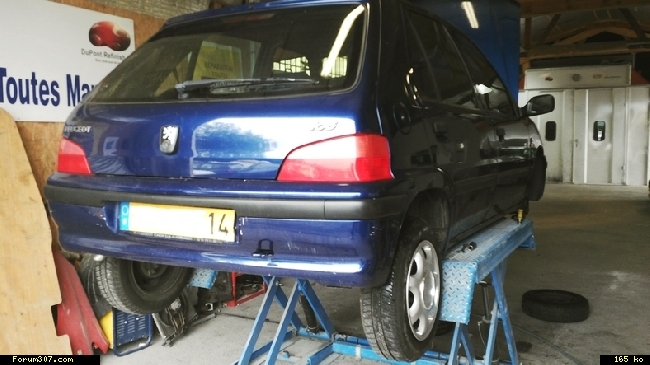

MessagePosté le: Ven 27 Juin 14 à 21:45    Sujet du message: Répondre en citant

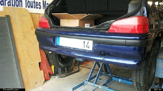

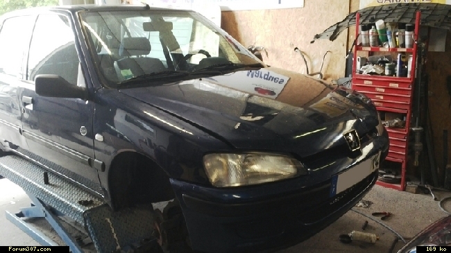

Quelques photos de la bête déjà en travaux ! Hiiiiii :)
Une petite plaque blanche en attendant les définitive ^^

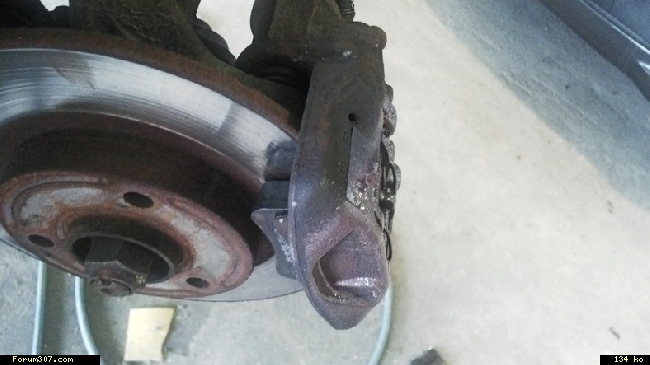

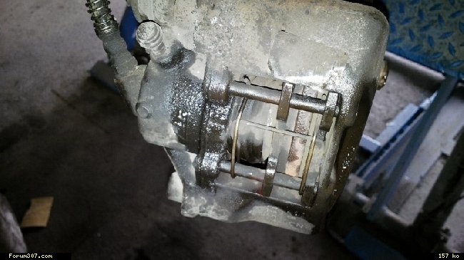

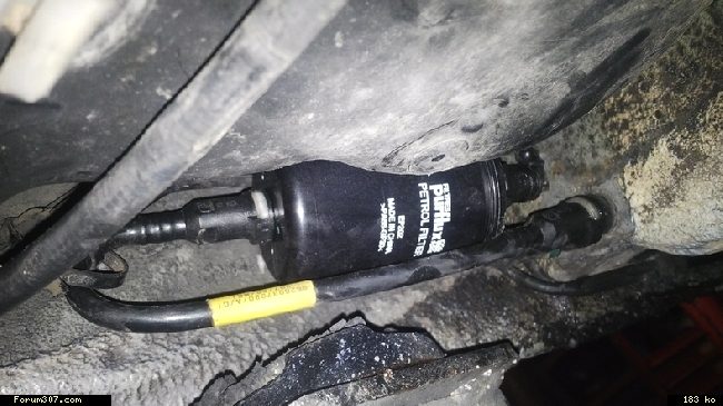

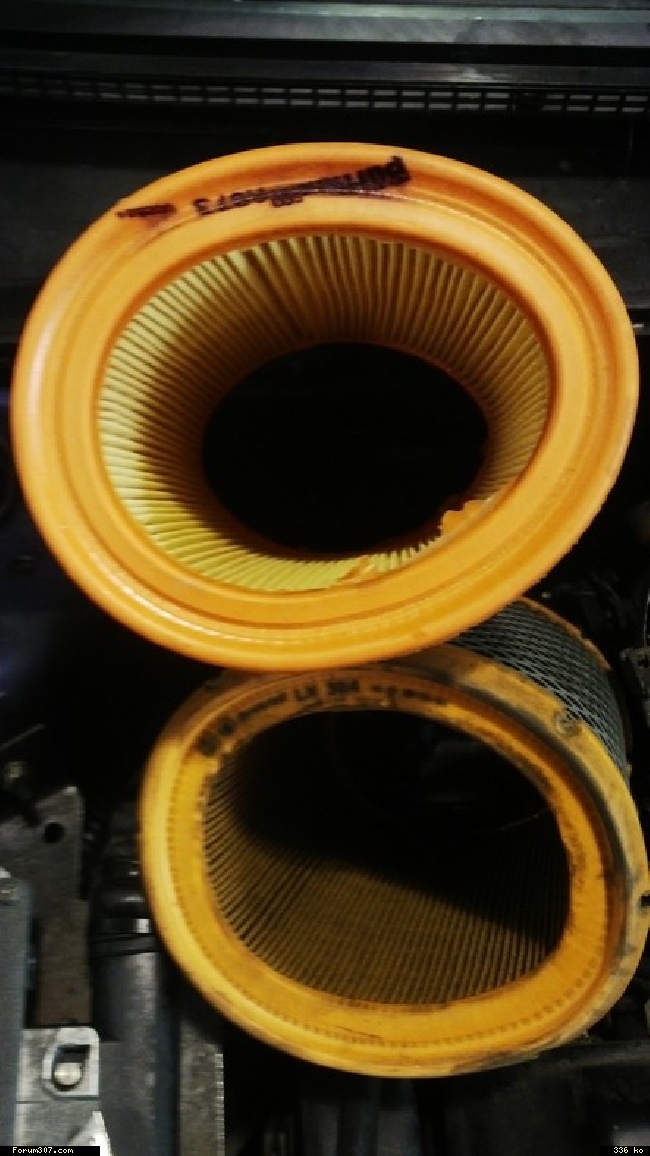

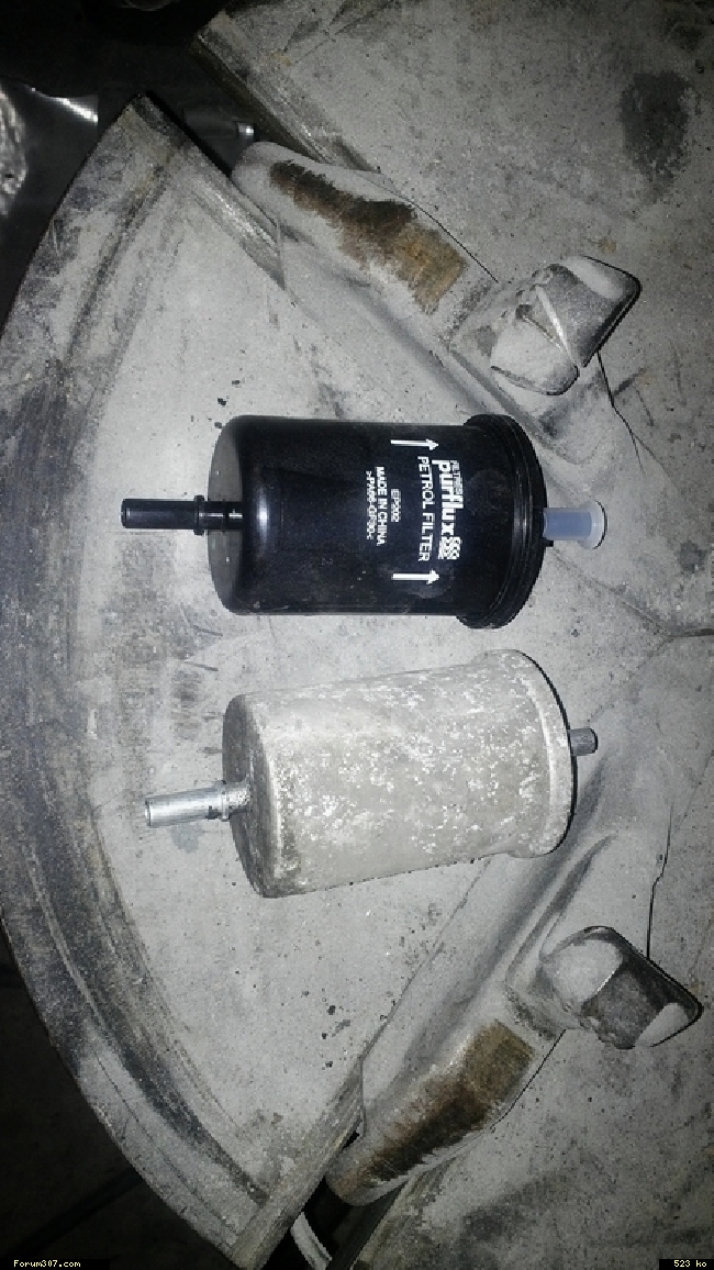

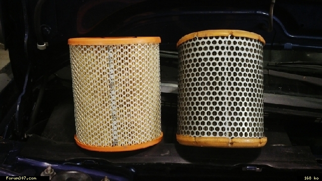

La p'tite 106 avance bien, aujourd'hui remise en état serrure Gauche + Révision totale, il ne reste "plus" que : Distri, Joint du culasse et bougies, qui seront fait le week end prochain Hiiiiii :)
Quelques photos de la révision :
30.000 km l'intervalle de révision sur ces moteurs, ils sont malades ... Hum ? Ca tourne pas rond...
Le filtre à air ... bien malade aussi ^^
Sinon les freins arrières sont commandés, réception dans la semaine Hiiiiii :)

Oui, j'aimerais qu'elle soit fini le week end prochain en mécanique (en plus week end de 3 jours niquel), après contrôle technique, pour pouvoir rouler avec et ensuite passage en carrosserie pour débosselage du plus gros et refaire capot + porte AVG Hiiiiii :)

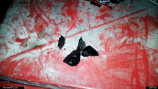

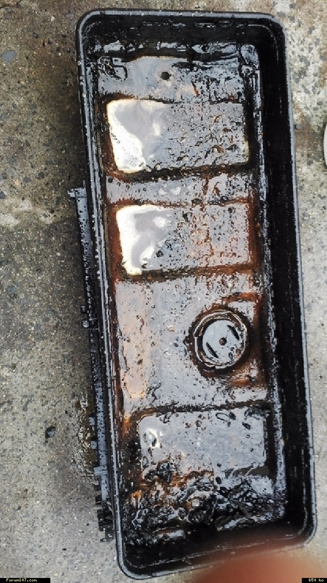

Joint de culasse et distribution faite, et gros problème de lubrification car énormément de calamine et je pense que la crépine est bouché.. malheureusement je m'en suis aperçu après avoir fait 10 km... lundi dépose du carter pour voir l'état de la crépine et du vilebrequin...
Des photos de l'état de certaines pièces et de la merde qui il y avait dedans ...

aïe c'est pas bon ça! si ça se trouve elle roulait comme ça depuis un moment..
Sinon trouve une bonne occaz pour un moteur

Elle a roulé comme ça c'est sûr... la calamine à du tomber dans le carter et comme j'ai mi de l'huile sur les culbuteurs pour la remettre en route ça ne faisait pas de bruit... et ce soir en rentrant ça c'est mi à claquer...
J' vais essayer de sauver la chose, c'est intuable un TU Monsieur VERT ...
