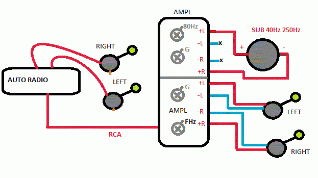

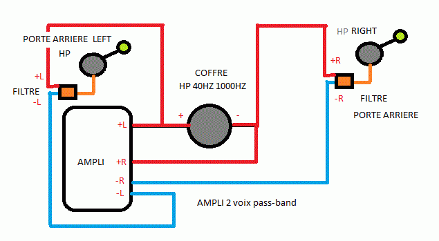

2 voix donc, il faut quand même un bon poste, car je ne te conseil pas d'être en large bande direct sur ampli car tu auras de la puissance, avec les HP des portes reliées à l'ampli en // L et R (fort conseillé car tu descends en 2ohms, donc pas de risques mais pas pour les HP avant, seulement pour l'arriere en KIT E de pref), et en même temps sur les +L +R pour le sub mais un son dégueulasse en large bande, et des HP de portes qui ne vont pas suivre à un moment donné.

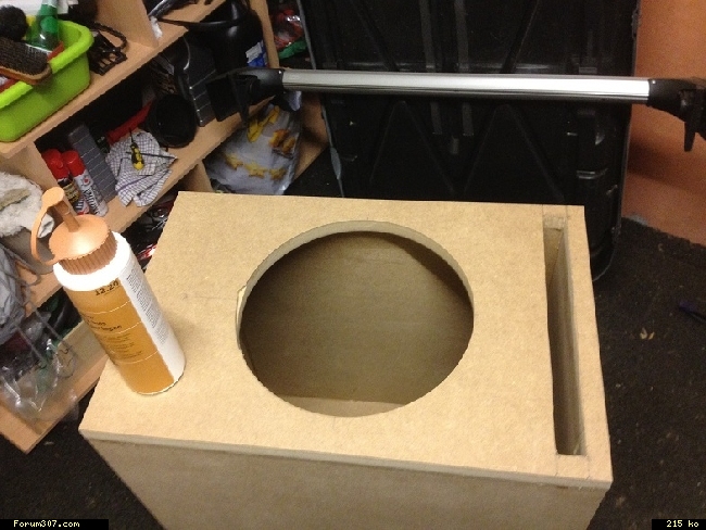

Je te conseil du médium 18mm sur mesures 30 40 L.
Sinon trouve un caisson vide comme celui de ton kit mais bon je ne le ferais pas.
Porte avant sur autoradio. A vos avis et spéculations :
Technique du moins cher sans sub mais woofer :
Edit : Classique :
