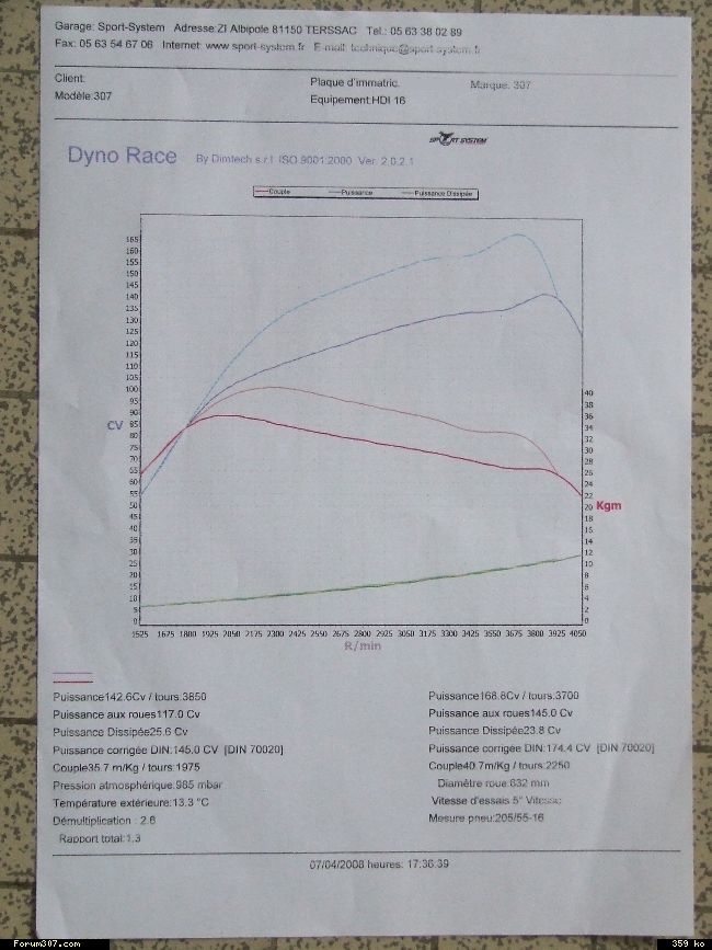

Une reprog qui a 6 ans déjà (donc largement amortie Laughing Laughing Wink )
J'étais passé de 145 à 174 chevaux
