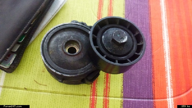

J'ai démonté je pense le galet qui sert de tendeur non ? Super content :D
Comment il marche car je vois pas trop ... savoir si il est vraiment Hs
Que je commande un news avec courroie Laughing

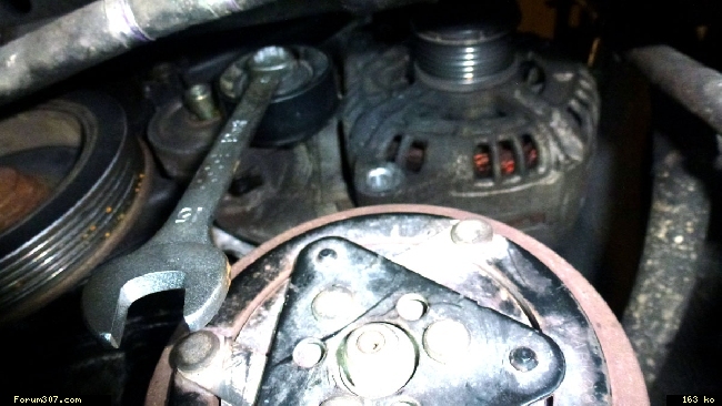

j'ai retrouver la courroie
elle est vraiment trop longue
car le reglage de la poulie est vers le haut

quelqu'un à le schemma pour une 307 sw hdi 110 de 2002
Car c'est pas possible on dirais qu'il me manque un galet sur l'aternateur
car la courroie est bien trop longue sinon

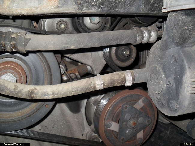

il y a un galet enrouleur en plus du tendeur, oui. Le trou qui est propre sous l'alternateur, il va là.
Voici une photo faite sur la mienne avant que je change ma courroie l'an dernier, tu peux bien voir tout l'ensemble Wink

tain je me disait bien
la courroie est bien trop longue LOL
il y a un filetage ? ou c'est écrous + vis ? qui passe derriere l'atern pour passer à travers

Le filetage est dans le support de l'alternateur. La vis maintient le galet et l'alternateur sur son support.
Tiens voilà un schéma :
