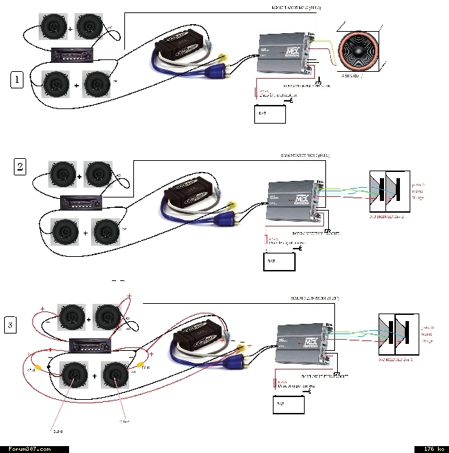

Et je vois sur tes schémas des adaptateurs rca pour brancher un ampli sur un poste d'origine.. je croyais que c'était naze comme solution pour avoir du son de qualité ... ?
nicoom13 307 d'Or
Inscrit le: 06 Déc 2012 Messages : 820 Localisation : PACA
Posté le: Ven 18 Avr 14 à 19:44 Sujet du message: |
c'est le cas...
mais ça existe pour ceux qui veulent garder le poste d'origine
_________________ caraudio !

Pour l'adaptaeur c'est ce qu'il y a dans le poste équipé de RCA, a quelque chose près, sans les transfo d'isolement,
C'est juste que au montage, il faut faire des bonnes soudures et ne pas mette de dominos mais plutot de la gaine termorétractable sur soudure, et debrancher le fer a souder du 220 au moment de la soudure. Il y a des adaptateur merdiques, et des vrais adapteurs mais souvent on vous propose des "copies" d'adaptateur.
Et c'est très bien comme solution si on utilise la soudure, la gaine thermo, et du cable blindé 3 conducteur et RCA a souder, le principe est d'isoler la masse, et encore mieux si le boîtier est en métal.
Après, mon principe c'est de faire de la qualité avec de la m... ça peut être utile pour les débutants, avec un poste sans RCA par exemple, celui qui veux juste 85dB de basses sans mettre du goudron dans les portes.
_________________ Merci.
Pascalou28400 307 d'Or
Inscrit le: 03 Juil 2013 Messages : 663
Posté le: Ven 18 Avr 14 à 21:29 Sujet du message: Adaptateur RCA |
Pourquoi c'est merdique !!
Parce-que les RCA sont fragiles et non démontables, et trop court, donc il faut les virer, parce-que en vieillissant, il y a des faux contacts.
Parce qu’il ne faut aucune coupure,(fuites parasites) que ce soit avec du satertone ou des dominos, d’où la soudure.
Parce que quand vous faites des raccords, entre le poste et l'ampli, sa fini par vieillir et les contacts se perdent, avec le soleil, la chaleur et le froid que le plastique ne supporte pas bien, avec l’oxydation du cuivre.
Donc, il faut démonter l'adaptateur et faire la soudure directement sur le circuit adaptateur.
Pas de coupure entre le poste donc, jusqu'au entrée des amplis. Et aucun bout de cuivre ne doit dépasser et être visible même dans une gaine en plastique.
RCA = 4 files, 2 par RCA, le 5eme, donc le blindage = masse carrosserie sur un seul bout.
Concernant la qualité sonore, soit c'est le poste qui ne suit plus, soit, c'est vos HP, l'ampli lui, il fait son travail, si votre son est pas bon, c'est votre câblage qui est en faute.
Donc moi j'ai essayer, ça marche, en respectant la règle de câblage, que les fournisseurs d'adaptateur n'ont jamais porté attention.Tout est dans le détail de la fuite électromagnétique et de l'usure par la vieillesse des câbles.
C'est comme un tuyau d'arrosage, pas de fuite et vous avez toute l'eau.
Encore bien compliqué ? Oui j'avoue ! C'est pas utile, bah au moins j'ai mis quelque chose, mais la on oublie la question du sujet du début de monsieur Mecano.S
