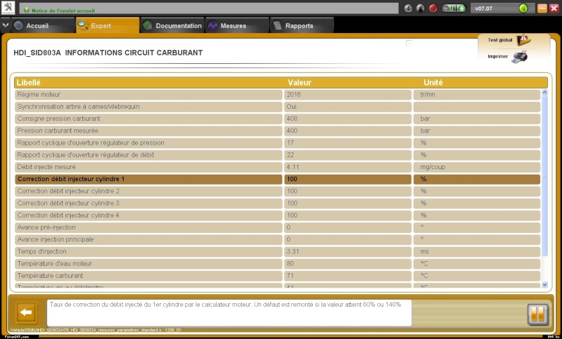

fais nous une capture d'écran pour les injecteurs comme sur cet exemple:
toi c'est siemens ou delphi ?

MessagePosté le: Jeu 17 Avr 14 à 17:32    Sujet du message: Répondre en citant
une capture joint
T6 SW 2L HDI 136CV Gris fer
