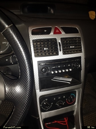

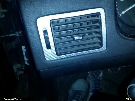

Apres avoir déposer du Vinyl carbon sur les baguettes:
Baguette en carbone : http://www.forum307.com/viewtopic.php?t=57420

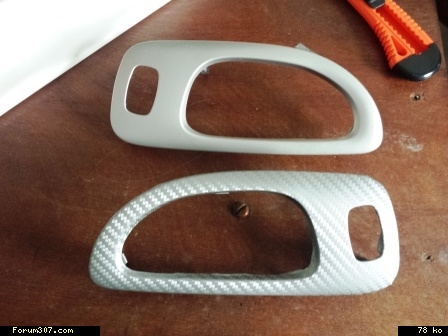

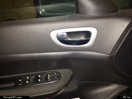

Ce weekend (encore) , j'ai posé du vinyle carbone 3D sur l'ensemble des contours poignées intérieur, contour de l'aérateur et l'intérieur de la garniture de bord. Cool
Etape 1 : Démontage.

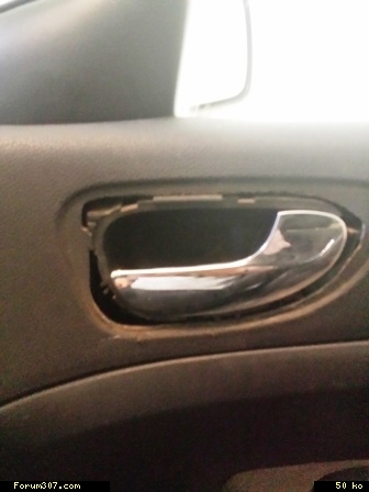

1) Contours poignées intérieur.
Il vous suffit donc de repérer les points d'ancrage, de prendre un tournevis plat et de défaire un par un les points d'ancrages. Pour ce faire, passez votre tournevis entre la garniture et le contour de la poignée, appuyez et faites levier. Laissez un doigt pour retenir et faites venir les autres ainsi de suite. (tuto ecare)

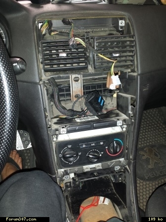

2) Contours de l'aérateur.
Insérez un tournevis plat de taille moyenne entre le contour de l'aérateur et l'intérieur de la garniture de bord, faites levier vers vous. Dégagez ainsi le haut et le bas également.
Attention, cette opération demande un peu de force. (tuto ecare)

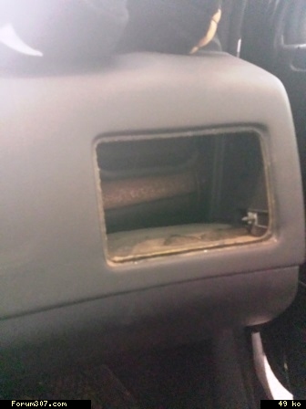

3) L'intérieur de la garniture de bord.
J'ai réussie facilement a la démonter avec le tuto de (307 LAFOREVER 16V)
http://www.forum307.com/viewtopic.php?p=842330
Etape 2 : Habillage.
À l'aide d'un sèche-cheveux, on peut facilement mouler le vinyle sur les parties courbées pour donner ce résultat :
Etape 3 : Repose .
Continuer les opérations de repose dans l'ordre inverse des opérations de démontage.
Place maintenant aux photos :
(Je vais mettre après des photos plus claires Super content :D )
À vos claviers Arrow

Bonjour khalil03! beau boulot déjà! par contre j'ai une question: tu n'as pas galerer pour habiller proprement la console centrale? car j'ai essayé plusieur fois et le vynile se déchire lorsque je le tendais vers l'interieur....

dommage le haut et le bas de console n'ont pas été fait dans le meme sens du papier
Oui, je l'ai remarqué, mais c'était trop tard, et je trouve que ça ne frappe pas aux yeux
Siiii,J'ai galéré pour la console centrale, je même habiller le haut de la console centrale sur 2 parties (du haut jusqu'à l'aérateur et l'autre partie de la moitié des aérateurs jusqu'on bas) pour que pour le vinyle ne se déchire pas sinon pour la partie en bas de la console, je les ai faites en plusieurs parties, un petit conseil fait de petites coupures sur les bords pour chaque partie courbé

Moi, la partie du haut, y'a pas eu de soucis...mais la partie du bas grrr Evil or Very Mad ...du coup, comme c'était pas nickel j'ai tout enlevé...pour l'instant! j'ai trouvé un kit, gel coat+ feuilles de carbone et vernis pour 80euros...le résultat devrait etre mieux...
307 CC 1.6L ESSENCE RESTYLEE
khalil03
Inscrit le: 04 Mai 2012
Messages : 162
Localisation : Maroc (pilote)
MessagePosté le: Mer 26 Mar 14 à 17:30    Sujet du message: Répondre en citant
Oui après 2 jours de chaleur au Maroc la partie du bas commence à se décoller :/
(\_._/)
(='.'=) 307 RESTYL BERLINE 1.6 HDi 92 16V
(")_(")
MessagePosté le: Mer 26 Mar 14 à 19:46    Sujet du message: Répondre en citant
tu n'as pas poser de primaire donc ça va entièrement ce décoler
Des primaires ? Super content :D

Un primer d'accroche comme pour la peinture ?
khalil03
Messages : 162
MessagePosté le: Jeu 27 Mar 14 à 11:21    Sujet du message: Répondre en citant
Primaire accroche 3M ??
http://www.ebay.fr/itm/Primaire-accroche-250-ml-3M-94-primer-film-Di-Noc-sticker-carbone-mat-alu-DIY-/221162272544?pt=FR_JG_Moto_Tuning&hash=item337e4c7720

MessagePosté le: Ven 28 Mar 14 à 12:27    Sujet du message: Répondre en citant
oui primaire 3m pour covering
playmo76
Inscrit le: 18 Fév 2014
Messages : 679
MessagePosté le: Ven 28 Mar 14 à 14:16    Sujet du message: Répondre en citant
Je ne savais pas qu'il fallait un primaire (pourquoi j'ai marqué primer, on est pas aux fruits et légumes) pour appliquer du vinyle.
C'est pour ça que j'aime ce forum ! Laughing
