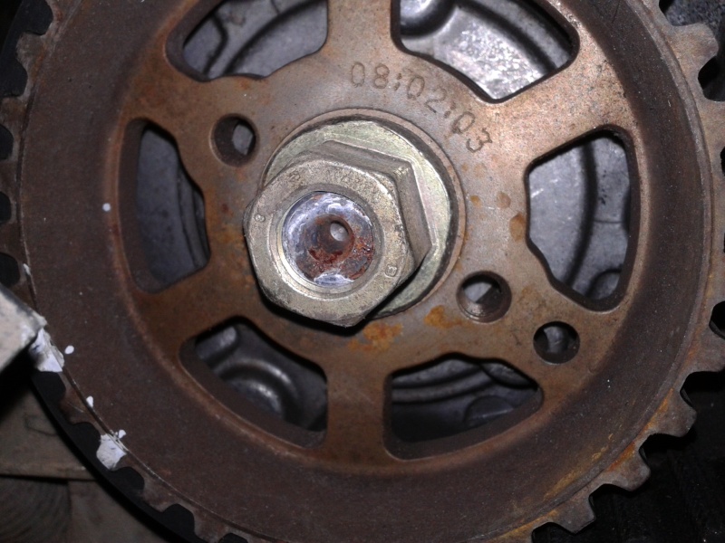

Bonjour tout le monde,
voilà le calage effectué sur mon moteur,
si l'on pouvait me confirmer qu'il est correct ce serait sympa.
En ce qui concerne le claquement,
je pense que c'est ma poulie damper qui a laché,
car le bruit ne s'entends que lorsque je roule en ville,
le long des maison , en plein champs plus rien,
donc le bruit est de coté....
