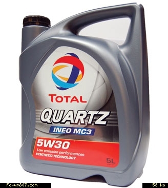

Coucou (c'est nous ?) Bonjour à tous
je viens vers vous car j'aurais besoin d'un renseignement alors voila je vais effectuer la vidange de ma 307 donc j'ai acheter l'huile et le filtre
est ce que l'huile total quartz ineo mc3 serais bon pour le moteur ?
307 2.0 hdi 110 FAP

Merci par contre celle que j'ai dans le moteur actuellement c'est de la 5w40 sa m'empêche pas de changer pour de la 5w30 ?
Messages : 17030
MessagePosté le: Ven 21 Mar 14 à 13:12    Sujet du message: Répondre en citant
si tu préfères payer plus cher c'est ton choix Wink

je les déjà acheter l'huile je les payer 37
mais après le faite de passer de 5w40 à 5w30 s fais rien sa ?

non.

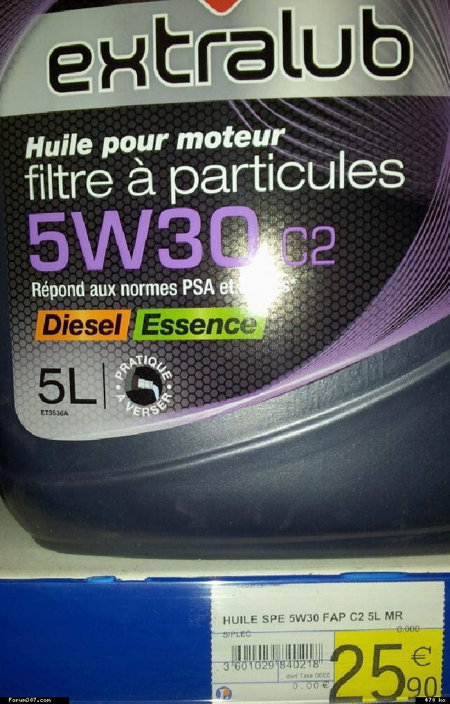

vous avez de l'extra lub 5W30 C2 pour FAP chez leclerc pour 25 euros....

+1 avec marco
ça ne risque rien !mais quand ce moteur est sorti cette huile n'existait pas!

c'est comme tout ça évolue, maintenant il y a celle ci, demain y en aura une autre encore mieux...
j'ai 3 voitures, les 3 ont bouffé un peu de toutes le huiles, je n'ai jamais eu de problème, ma ZX à 417000 kms...
vous avez l'avantage d'avoir de la spéciale FAP pour 25 euros...profitez en...pas la peine de mettre 60 euros le bidon...vidange tous les 10 000 kms et voila.

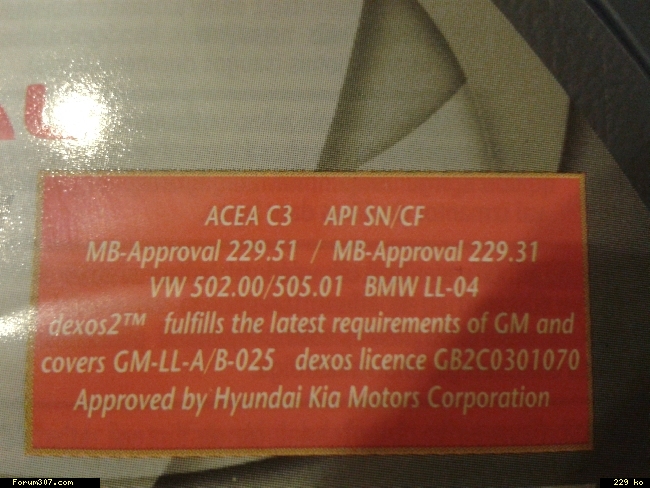

je vois plein de chose certain dise que c'est ce qu'il faut et d'autre non
chui un peu perdu
parce que enfaite l'huile que j'ai actuellement c'est de l'huile pour fap isotech que l'ancien proprio à mit mais c'est une 5w40 c3 mais ya pas la norne Peugeot ya bmw porsche
et la celle que j'ai acheter c'est la total quartz ineo mc3 en 5w30 pour fap ya pas la norme Peugeot
dessus ya écrit sa
et par rapport au 40 et 30 ya une grande différence à chaud ?

Merci l'huile que j'ai est en c3 c'est bon quand même

d'accord et c'est quoi la différence entre c2 et c3 ?

j'ai 3 voitures, sur ma ZX TD, je mets de la 10W40, dans 307 FAP j'ai eu mis de la 5W30 C2 et de la 5W40 et l'a actuellement elle tourne a l'extralub d'en dessus 5W30 C2
Zamaz a raison tu fais 10000 tu vidanges et tout va bien faut pas se prendre la tete...
les C1... C2 ce sont les taux de cendres pour le FAP je crois...

je pence que je vais faire sa
actuellement l'huile que j'ai dans le moteur c'est c3
j'ai trouver la différence entre c1 c2 c3 et c4
REF. Moteur ESSENCE ET DIESEL
C1
Huile low SAPS ayant une viscosité HTHS réduite > 2.9 mPa.s.
pour véhicules légers et utilitaires équipés de moteur Diesel avec filtre à particules (FAP) / catalyseur 3 voies.
C2
Huile mid SAPS ayant une viscosité HTHS réduite > 2.9 mPa.s.
pour véhicules légers et utilitaires équipés de moteur avec filtre à particules FAP) / catalyseur 3 voies. Egalement adaptées aux moteurs essence hautes performances de véhicules légers pour lesquelles viscosité HTHS réduite est demandée..
C3
Huile mid SAPS ayant une viscosité HTHS traditionnelle > 3,5 mPa.s.
pour véhicules légers et utilitaires avec ou sans filtre à particules (FAP) / catalyseur 3 voies.
C4
Huile low SAPS ayant une viscosité HTHS traditionnelle > 3,5 mPa.s.
pour véhicules légers et utilitaires équipés de moteur avec filtre à particules (FAP) / ou catalyseur 3 voies.
Edité par juju972-974 le Dim 23 Mar 14 à 20:14
