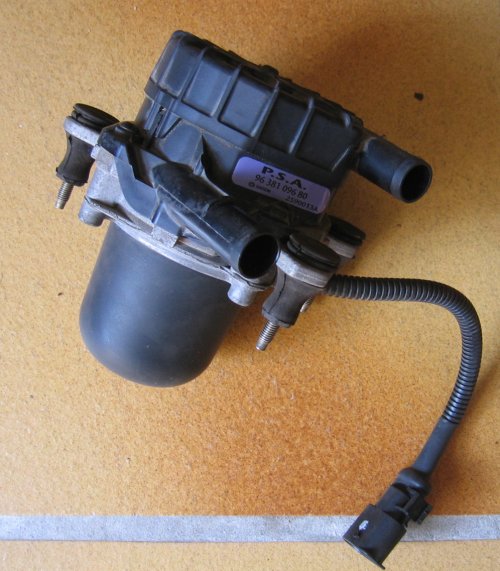

je n'y connais rien en essence mais une pompe à air ressemble à ça :
[url][/url] [url][/url]

Merci je vais essayer de regarder par là !
ce matin j'ai testé et en débraillant le bruit s'arrete, en relachant la pedale il revient... j'ai un doute sur cette pompe à aire du coup...
de l'exterieur de la voiture j'ai un beau bruit et de l'interieur j'ai l'impression d'avoir un tout petit moteur voire limite un leger bruit de diesel.... Sad

non la pompe a air n'a rien a voir la dedans car elle est mise en fonctionnement pendent 30 a 40 secondes au demarrage a froid !
ensuite elle ne fonctionne plus !
donc il faut chercher ailleur
