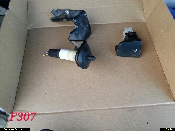

les outis
Des tournevis torx
Un tournevis plat
Du scotch isolant  une clé plate de 10
pince coupante
2 Ecrou Hexagonal classe 10
Pour la sirène
Rivet alu pour le support de capteur de capot
Références pièces

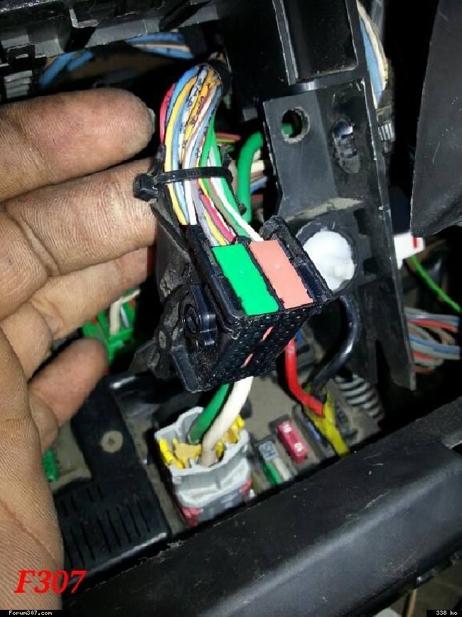

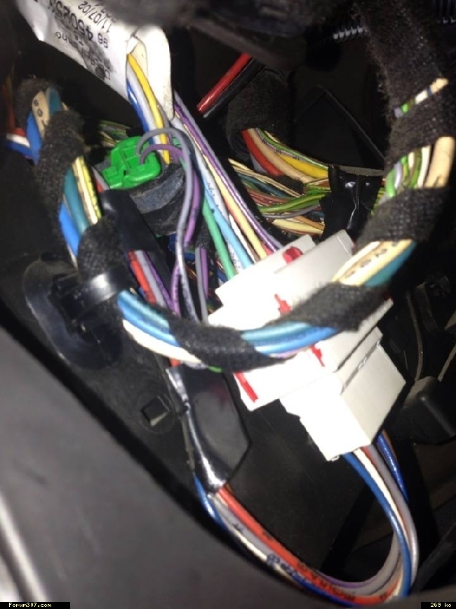

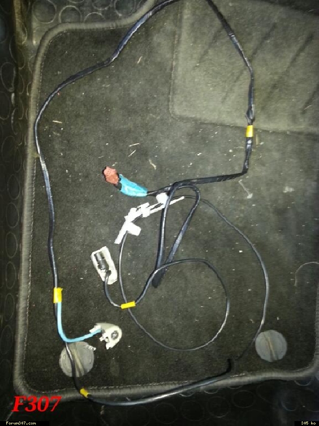

aprés avoir débrancher la batterie voici les faisceaux qui ce trouve sur un véhicule déjà pre cabler
a droite le connecteur bleu 12 borne qui va directement au boitier de l alarme impossible de le repérer il est vraiment bien cacher
a gauche avec 3 cable c est pour la sirène il est cacher par l aile avant gauche

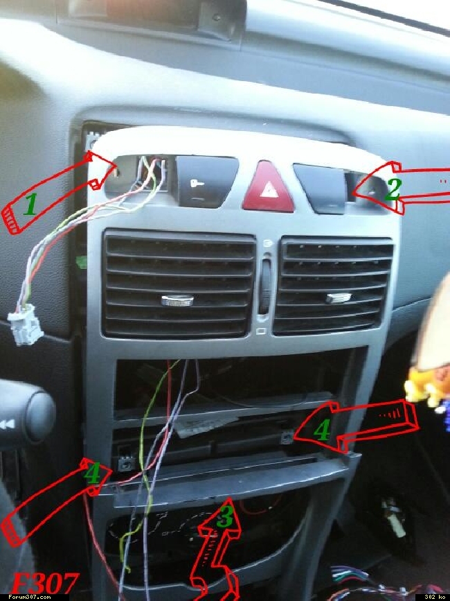

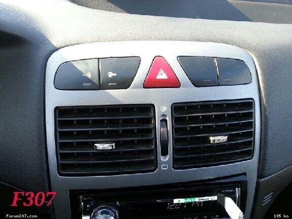

ensuite 4 cable derriere le cache du bouton gauche sur certains voiture on trouve que ces cable la prise bleu il existe pas

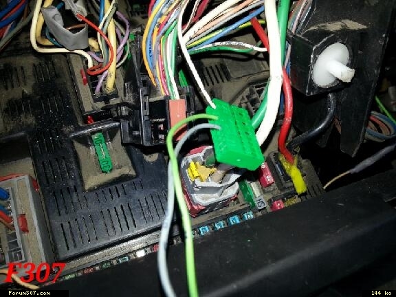

et un autre connecteur vert facile a repérer sur le cote droite de la bsi les 2 cable remonte jusqu’àu cache du bouton

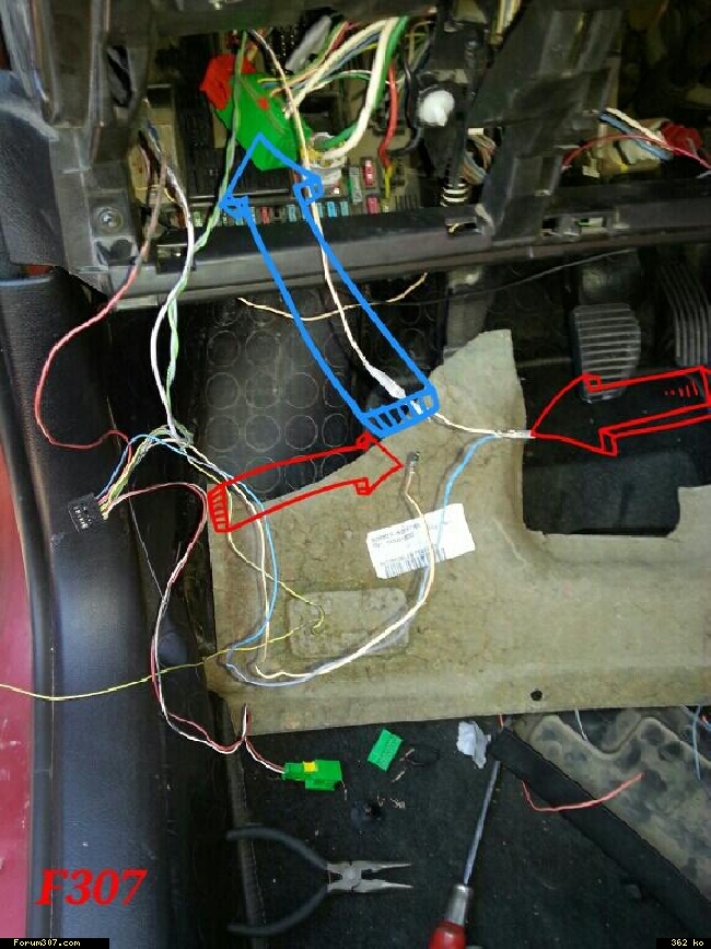

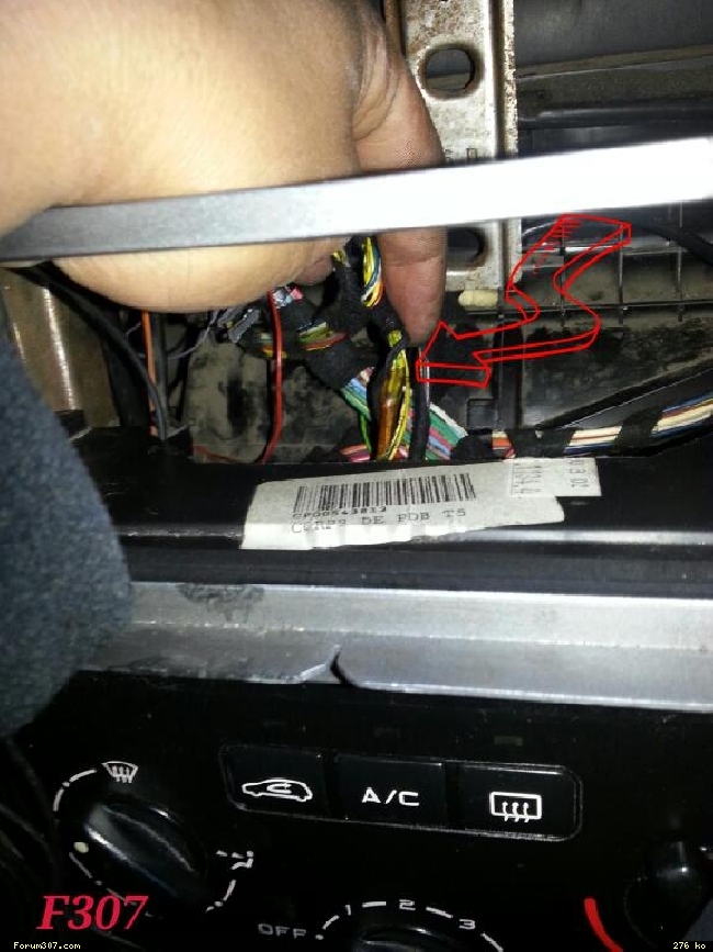

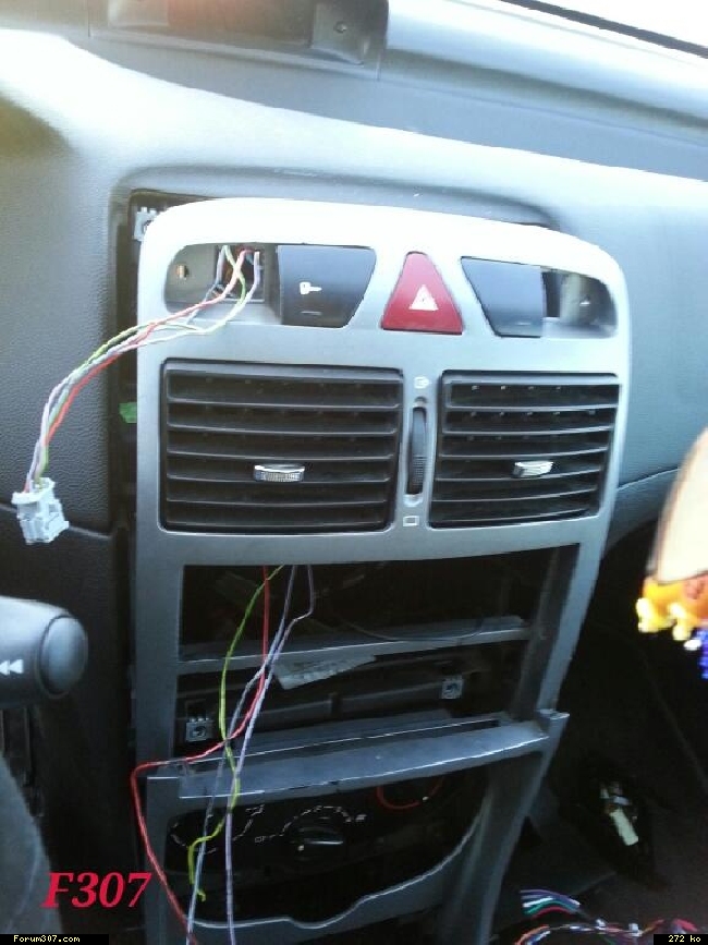

maintenant on va voir le branchement on commence par les 4 cable qui ce situe derriere la cache du bouton on va s intéresser seulement a 2 le cable de la masse en vert et le rouge comme sur la photo les 2 d autres si pour le connecteur vert voir l image précédent
on demonte la console centrale et on fait passer les cable comme suite

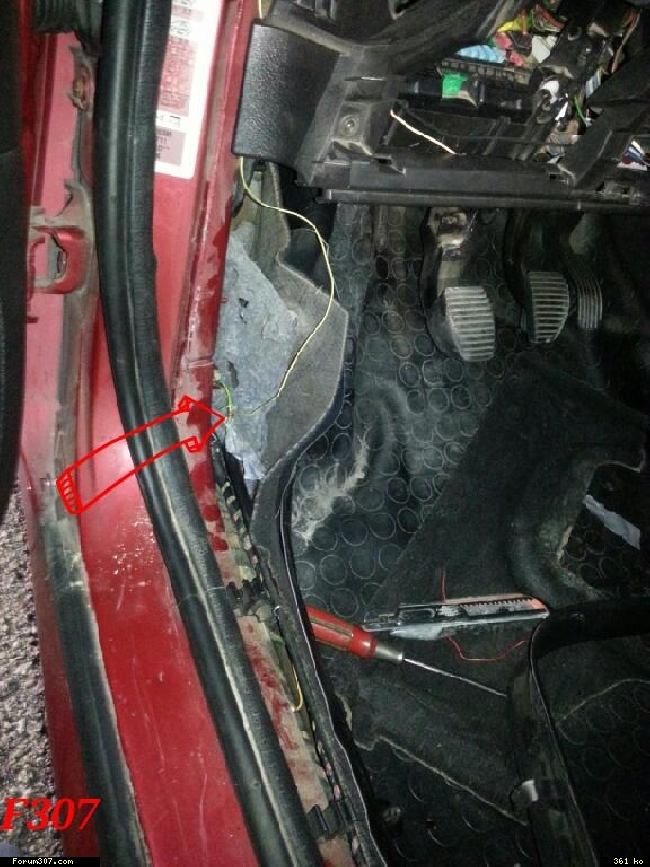

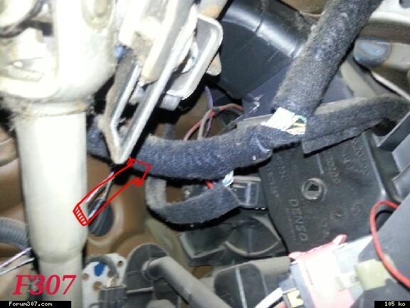

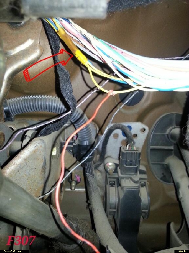

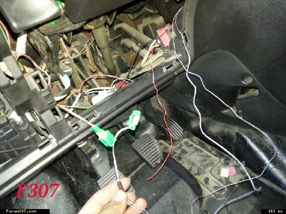

on prend le cable la masse pour piquer sur les cable de la masse ressembler derriere la clim jai pas eu besoin de demonter la clim
le cable rouge ira sou le volant comme l indique la fléché
pour trouver ces cable en jaune ressembler ils sont a 10cm de faisceaux qui monte a l écran munti fonction il ce fait de ce piquer de l un d entre eu mais je pense que ces cable la vont jusqu au bouton de centralisation et les warning

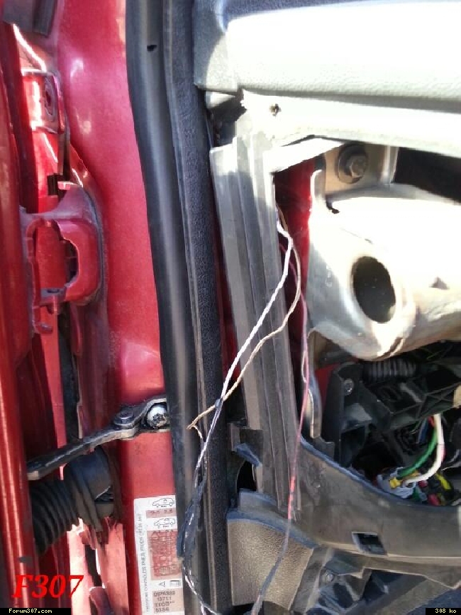

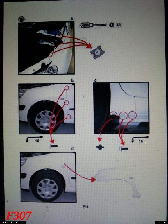

on passe a la sirène et le capot

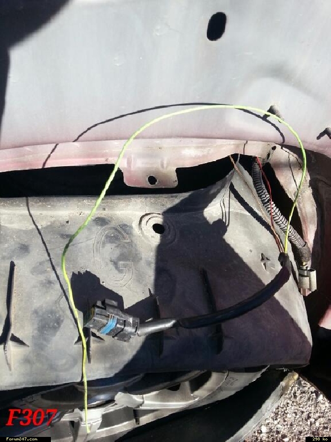

on demonte l aile avant gauche

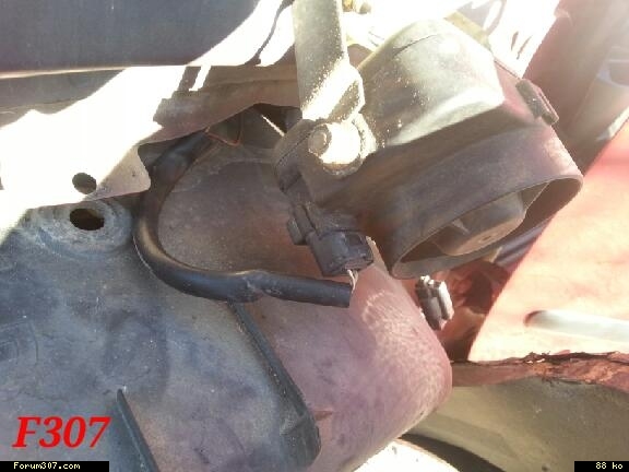

pour la sirene jai le cable la masse qui ira a la voi 1 sur le connecteur de la sirene le rouge voi 2 et le marron vois 3
mes 2 cable marron et le rouge arrive ici et part ver la bsi

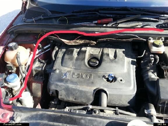

on prends un cable pour le capot on le fait passer meme temps mais on garde celui de la masse
a cote de la batterie
voila l endroit pour relier la sirene vous pouvez enlever la boite a air c est ça vous gène

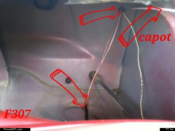

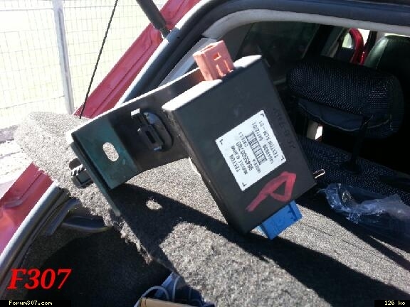

on passe au capot voici une image de mon capteur de capot
le capteur a 2 branchement nommé Aet B le A on branche le cable rose et le B c est la masse
et l endroit prévu pour le placer il ya deja les trou pour
et voici ou faire passer mon cable de capteur de capot

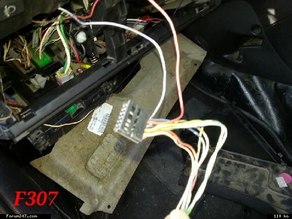

on passe a l interieur
POUR CEUX QUI SON PRÉ CÂBLÉ SUIVI JUSTE LE CABLE ROSE
voici les 3 cable sirene et capot
ici c est le connecteur bleu 12 borne jai retirer le cache pour pouvoir brancher le cable rouge de la sirene qui ira au borne numéro 2
et le cable de capot rose ira au borne 9

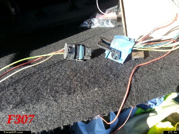

on prend un autre connecteur de la bsi noir il ce situe au fond de la bsi a droite
Le voila en photo
on sort juste le petit connecteur vert pour brancher le cable vert sur la voi 27 et le cable gris ira a la voi 25 comme suite C'EST VOUS ETE PRE CABLÉ VOUS DEVREZ AVOIR DÉJÀ CES 2 CABLE SINON C'EST MORT IL FAUT REFAIRE TOUT LE CÂBLAGE

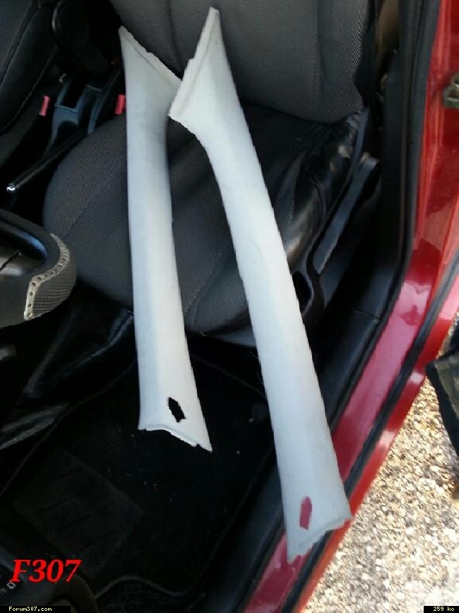

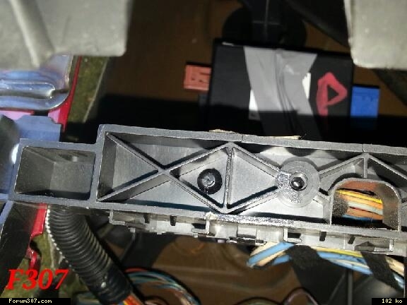

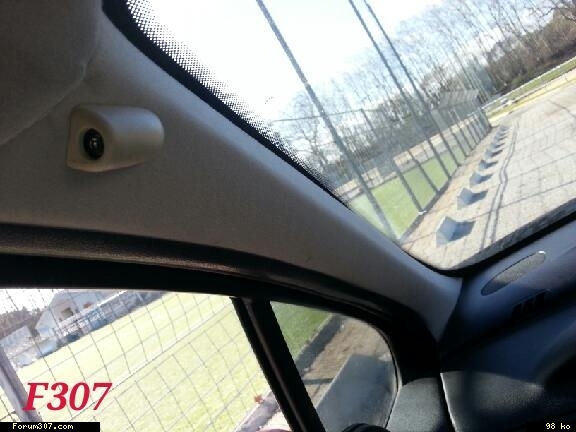

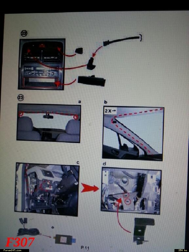

il nous reste plus que les capteur de l intérieur
le montage des capteur
sinon vous pouvez les découper comme suite
et voici le boitie de l alarme avec le support
on branche le connecteur et les capteur sur le boitiie
et mettre le boitier au dessus du BSI.oublie pas de mettre aussi le bouton d activer et désactiver l alarme

Je suis en train de finir aujourd'hui.
Problème, sur mon connecteur vert BSI, j'ai déjà un fil voie 3, je sais pas comment faire. Je repique dessus, pas de risque ?
Sinon j'ai pas les bonne cosse à clipser dans le connecteur BSI voie 11 je sais pas comment je vais faire

Oui moi la voi 3 de connecteur vert yavai pas de cable mais comme on le voi sur le schéma tu doi
te repiquer dessu
Il te faut une cosses un peut plus grand a ceux des autre connecteur sa coût rien chez peugeot quelque centime je sais plus
les cosses de la voi 11 et 3 c'est les même qu'on trouve sur le connecteur de ceinture conducteur sous le siege je pense bien Wink

c'est bon j'ai trouvé mon bonheur dans ce que j'avais en stock. Car je sais pas ou il va le fil de la voie 3 actuellement. Ca fera 3 fils sur la voie 3 ensuite. Celui qui est déjà présent, mon fil sirène + le fil voie 7 du connecteur bleu
Je vais tenter toute façon c'est prévu comme ça. Je me demande juste ou va le fil déjà présent voie 3

Non yora pas 3 cable sur la voi 3
Celui de la sirene il est va a la voi 11 de connecteur vert de bsi

Le fil de La voi 7 de connecteur bleu et le fils de la sirène iront a la voi 11 de connecteur vert de bsi
en suite on a un autre cable qui vien de numéro 6 de connecteur bleu qui ira au connecteur vert de la bsi la voi 3

Ah oui pardon. Il y en aura 2 au lieu d'un seul sur la voie 3
tu ma flipper Shocked Wink
tu avais rien sur la voi 11

Oui erreur de ma part j'avais pas le schéma sous les yeux. Voie 11 non j'avais rien. Juste voie 3. Je me suis repiqué dessus je vais faire l' activation pour voir maintenant
