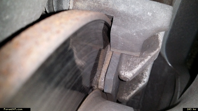

J'aimerai avoir votre avis sur l'état de mes plaquettes de freins arrière et comment reconnaître des disques usés.

on ne voit pas c'est trop floue !
plaquette mini 2mm
épaisseur suivant modèle de disque ?
Edité par zamaz le Mer 29 Jan 14 à 18:19
Messages : 17036
MessagePosté le: Lun 27 Jan 14 à 20:49    Sujet du message: Répondre en citant
DIAM 249 épaisseur nominale 9
mini=7mm

Un disque dans tous les cas à 2mm d'usure il est HS

Je suis large avec les plaquettes alors non ?
Par contre le disque commence a se creuser je pense
Messages : 17036
MessagePosté le: Lun 27 Jan 14 à 21:23    Sujet du message: Répondre en citant
mainteant on voit bien!
il reste côté droit 5 , 6ou 7mm à vue de nez !?l'autre côté?
pour mesurer l'épaisseur du disque il faut soit un pied à coulisse mais c'est pas le top !mais l'idéal étant un micromètre

a vu d'oeil , pas de soucis , le disque est pas beaucoup creusé et la plaquette est a 50% , faudrai verifier celle de derriere , elle s'use plus vite car elle appuie en premier.

Sur la photo ça fait épais mais en vrai on dirais qu'il y a plus grand chose, pour le disque c'est 2 mm en moins max c'est sa ?
Messages : 17036
MessagePosté le: Mer 29 Jan 14 à 18:17    Sujet du message: Répondre en citant
mini=7mm

Ah oui, j'avais pas vu donc 2mm mini plaquettes et 2mm maxi disques

Les plaquettes arrières sont toujours plus fines que celle du train avant , là t'en as encore pour un petit moment , les disques sont encore bons , si t'as pas de pied à coulisse ou de micro mètres , tu passe ton index du bas vers le haut en touchant la bordure si tu sens que c'est limite coupant et que tu trouve que ça fait asser large c'est hs , mais si c'est pas tranchant et que tu la sens à peine , tu les changes en même temps que tes plaquettes , bon l'ideal c'est micromètre c'est sur... ( preconisation en général : 1 jeu de disque tous les 2 jeux de plaquettes par train roulant ) sauf si tu conduis fort en écrasant les freins régulièrement...
