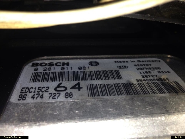

si vous avez un calculateur BOSCH EDC15C2 en stock je suis prenneur les dents sur le mien se sont casser ou si on peux en monter un autre sur la 2l 110cv 2002

Passe moi une photo de ton ECU...

Je te passerais un ECU en OFF mais il me faut ton type moteur, ou mieux une photo de l'ECU.

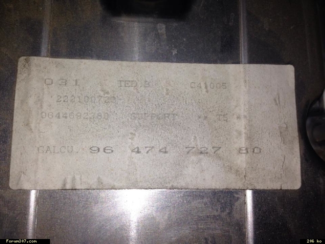

Salut voici les photo du calculo et des refference merci

Si, on peut remettre ton AD dedans, mais il me faut ton ancien ECU pour copier certaines puces...
Il me manque encore ton numéro de série... Ou, au moins ton type moteur, que l'on trouve dans le numéro de série (RHZ, RHY, RHX...etc)

type moteur RHS

jai deux question es que si je prend ma carto avec mpps sur mon calculo et que je l'envoi sur le nouveaux es que la voiture va démarrer et cela suffit
et peux on fair une immo off juste avec mpps
dans ce cas faut il faire transfert carto et immo off pour quelle demare
