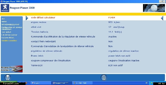

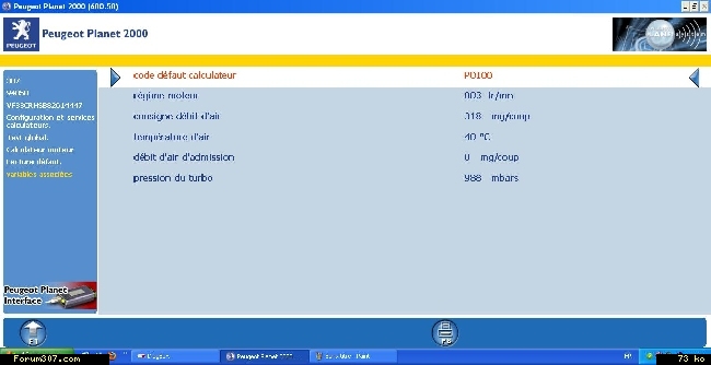

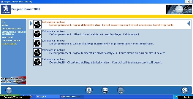

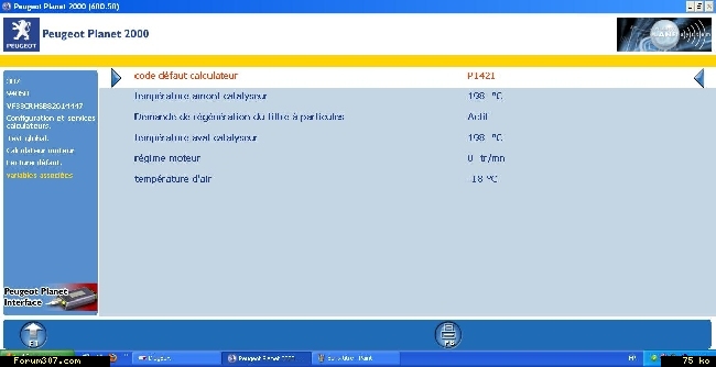

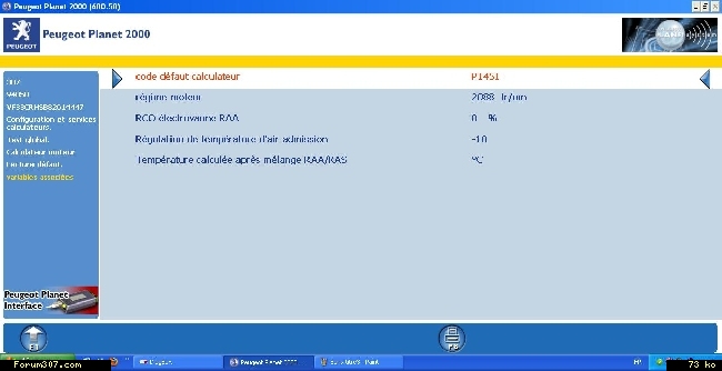

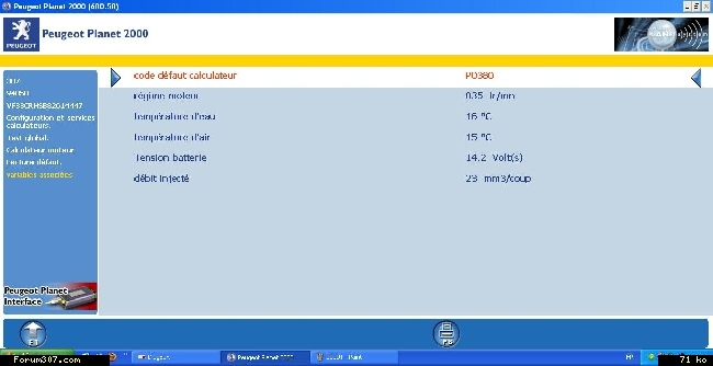

Salut ma voiture me fait des sienne je vais bosser le matin elle roule normal
je la reprend a midi elle veux pas démarrer jai tout tester elle démarre pas le démarreur se lance mai rien ni fait ya du gasoile ya tout
voila les code default qui remonte avec la valise
et un mécano me parle de la pompe de gavage dans le réservoir qui fonctionne plus qui est hs

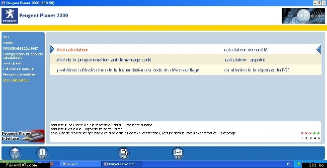

Quand c'est le capteur pmh un message apparait dans la log du calculateur...quand on regarde les erreurs mises en screenshoot on voit que la synchro arbre à came villebreuquin est ok celà s'afficherait..
Tant que la pompe ne tourne pas, pas la peine de chercher plus loint
Comme je disais hier sur le chat:

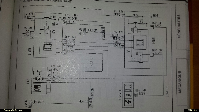

Voici ce que te conseil de tester:
- Relever si 12 v aux bornes de la pompes
- Si oui verifier connecteur, tapper sur la pompe et ou la brancher sur une alim externe pour verifier si elle tourne
- Si non verifier dejà avec le double des clés (si antidem non foncitonnel la aussi il y aurait un voyant à moins qu'il soit cramé)
- Si toujours rien, essayer d'alimenter la pompe sans connecteur en 12v et tester un demarrage bien sur si elle tourne...
Verifier dans les parametres du calculateur qu'il n'est pas verouillé
Verifier les erreurs au niveau du BSI. la commande de la pompe vient directement du calculateur d'injection..
Tant qu'elle ne tourne pas tu ne peux pas aller plu loint

voila se que jai trouver et je narrive pas a effacer les defo du calculo sa me dit defo comunication

MessagePosté le: Sam 04 Jan 14 à 13:41    Sujet du message: shema commande pompe Répondre en citant
Comme tu vois sur le shema, le BSI commande le relais noté R2 mais ca ne suffit pas le calculateur moteur le relais noté R1 qui permet de terminer la commande du relais R2 et de ce fait de donner le 12V à la pompe, si l'un des deux ne colle pas la pompe ne tourne pas, ca peut être pour diversses raison.
Verifie sur le BSI le fusible noté F16
Sur le BSM le fusible F8, le fusible F2 etant bon, verifie aussi le fusible MF5 qui est derriere le calculateur...il faut sortir le calculateur pour y avoir accès...
