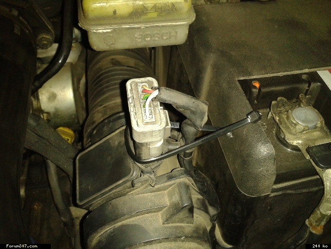

hier j'ai récupéré ma voiture après le changement de la courroie, du coup elle démarre mieux !
par contre la cet aprés midi j'ai fais du 30 à 50 en moyenne en ville et impossible d'accélerer par moments !
alors j'ai ouvert mon capot pour regarder vite fait, mais comme il fait nuit, je vois pas bien, je ferai ca demain de jour, mais d'abord...
j'ai vu ceci... !!
est-ce normal ??? c'est bizare ! y'a eu un trou percé dans le cache de la batterie !!! [/img] Shocked

LAOZ
Inscrit le: 11 Aoû 2012
Messages : 581
Localisation : 63000 Clermont
MessagePosté le: Ven 20 Déc 13 à 22:06    Sujet du message: Répondre en citant
Un véhicule qui a 10 ans, il est pas neuf.
Tout le monde a essayé sa petite bidouille... Le cousin, très bricoleur, Tonton J Paul mécano Caterpillar, le copain d'une amie proche, qui fait du rallye, Jojo l'électricien à la retraite...
Pour le p'ti trou et le risan, perso, je dirais plutôt Jojo...

MessagePosté le: Ven 20 Déc 13 à 22:08    Sujet du message: Répondre en citant
ah mais... l'année dernière j'ai changé ma batterie, et y'avait pas ça... et à part le garage cette semaine, personne d'autre l'a eu en main, sauf Peugeot en octobre, mais ils ont juste fait une diagnostic !
surtout que je vois pas l'interet de cette installation... pour tenir le cache de la batterie... :/
pour retenir le debimètre ?
307 SW 2.0 hdi 110cv de 2003 achetée en 2010 pour du "provisoire" !!!
Messages : 17036
MessagePosté le: Ven 20 Déc 13 à 22:11    Sujet du message: Répondre en citant
p'tain !sacré bricolage !qui tient qui ?LOL
quel était le but du collier rislan ?empêcher la durite /débitmètre de bouger ? Monsieur VERT ...
LAOZ
Messages : 581
MessagePosté le: Ven 20 Déc 13 à 22:14    Sujet du message: Répondre en citant
Bon, sans rire, ton post servira à rien si tu te concentres pas sur ton problème plutôt que sur un cache batterie. Ici, personne sait qui à fait ça, ni quand.
Tu l'as débranché ton débitmètre au moins ?

Bon ce matin avec plus de lumière j'ai reussi a débrancher le débimètre comme indiquée sur la photo ! merci Clin d'oeil ;)
sauf que... de nouveau une drole se surprise... que je n'avais pas vu hier soir dans la pénombre Sad
j'ai essayé de le remboiter et bien serré le collier métalique mais ca rentre pas et ca tient pas...
LAOZ
Messages : 581
MessagePosté le: Sam 21 Déc 13 à 09:54    Sujet du message: Répondre en citant
Ne touche plus à rien, et va faire changer ton débitmètre dans un garage.
Chacun son métier...
Tu risques de faire plus de dégât qu'il n'y en a déjà... Crying or Very sad

Il faut pas mal forcer pour le remonter. Mais sur la photo tu as carrément retiré le débitmètre. Le débrancher signifie en fait débrancher la prise qui est en haut à droite sur ta photo.
Ne roule pas ainsi ! Le moteur va choper l'air sans passer par le filtre à air = gros risque !
Peugeot 307 - XT - HDi 2.0 90cv - 2001 - Vert Oakland - 220 000 km
Cecile78
Inscrit le: 05 Aoû 2010
Messages : 75
Localisation : Loire-Atlantique, agglo nantaise
MessagePosté le: Sam 21 Déc 13 à 11:22    Sujet du message: Répondre en citant
j'ai rien retiré, j'ai juste debrancher la partie grise en haut, la "cosse" on appelle ca non ?
les 2 "tuyaux" qui sont déboités, l'étaient quand j'ai ouvert le capot en fait !!! :/

Bizzare que le garage ne t'avais donc pas ré-emboiter le débimètre avec son collier !!!
et le collier noir (ou rislan) qu'ils avaient mis, je pense pourquoi. J'ai le meme soucis, j'ai des vibrations quand la voiture est au ralenti. Moi je met donc un morceux de mousse coincé entre le débimètre et la batterie pour filtrer ses vibrations. Eux ont fait leur système.

j'ai appelé le garage, et la je suis restée scotchée... la boite noire du filtre a air est cassée, donc ils ont bidouillé pour la faire tenir, sauf qu'ils ont pas du assez serré, mais le truc qui me hérisse, c'est qu'ils m'ont meme pas dit que la boite du filtre était cassée et tenait pas bien !!! ils m'ont pas prévenu quoi !
le mec me dit que je peux rouler comme ca, meme si les 2 tuyaux sont pas reliés comme il faut...
mais je vais peut etre pas prendre le risque !

MessagePosté le: Sam 21 Déc 13 à 13:46    Sujet du message: Répondre en citant
non il faut remettre la durite comme il faut est serrer le collier
sinon l'air n'est plus filtré et ne passe plus par le débitmètre donc perte de puissance

j'ai du rouler un peu, pas le choix, j'ai fais a peine 5km, ca a été, mais la j'y touche plus... je pars lundi; donc elle va dormir tranquillement 6 jours et après je la ramène au garage pour qu'ils remettent ca comme il faut !
j'ai trouvé qu'elle était plus vive du coup...
Faudra que je pense a rebrancher le débimètre du coup, sinon ils risquent de pas comprendre !!! Super content :D
