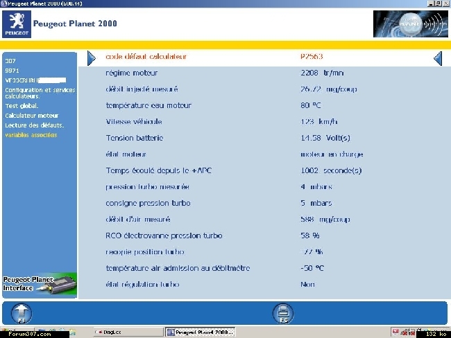

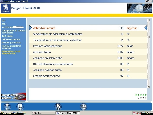

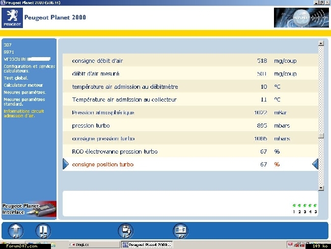

bonjour à tous,
je rencontre actuellement un petit problème avec ma 307 hdi 136
j'ai besoin de vous pour savoir d'où viens le problème
code défaut constaté avec pps :
p2565 et p2563
paramètre mesuré au ralenti :
et paramètre mesuré en accélérant entre 2500 et 3000 tour/min (accélération dans le vide)
d'avance je vous remercié pour votre aide Wink

MessagePosté le: Dim 01 Déc 13 à 17:44    Sujet du message: Répondre en citant
tu peux nous décrire les symptômes associés au défauts ?
défauts permanents ou fugitifs ?

MessagePosté le: Dim 01 Déc 13 à 17:55    Sujet du message: Répondre en citant
défaut permanent
symptôme constaté : quand j'accélère la voiture et molle et arrivé a un certain tour/min le turbo pousse.
j'ai même fait l'essai alors pied au planché accélération molle (pas de turbo) je relâche l'accélérateur je remet pied au plancher et la sa pousse

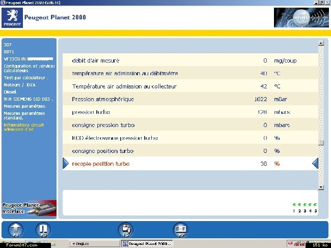

MessagePosté le: Jeu 05 Déc 13 à 19:56    Sujet du message: Répondre en citant
Pour tester le capteur de recopie turbo, c'est assez simple. Tu installes ton PC à proximité du moteur, relié en OBD, tu te met en lecture paramètre dans PP2000. Moteur éteint tu dois avoir 0% en face de "position recopie turbo"
Tu passes ta main derrière le moteur, et en faisant bouger la tige du "poumon" de commande, tu dois avoir les valeurs qui varient de 0 à 100%. Si c'est pas le cas, tu remplaces que ton capteur.
Tu peux aussi relier une petite durite sur l'entrée du "poumon" et aspirer l'air avec un vérin. Avec cette méthode tu testera aussi l'étanchéité du poumon.

MessagePosté le: Ven 06 Déc 13 à 12:30    Sujet du message: Répondre en citant
j'ai fait le test moteur coupé et voila le résultat :
donc c'est bien le capteur qui est hs Crying or Very sad

MessagePosté le: Dim 08 Déc 13 à 17:46    Sujet du message: Répondre en citant
moteur coupé 12%
au ralenti sa reste a 12%
et quand je bouge la tige derrière sa monte a pas plus de 50% (le moteur était chaud sa brule un peu les mains )
quand je fait le teste des actionneur sur les électrovannes turbo sa me dit écouté les vibration mais j'entant rien et même mes doigt dessus je sent pas les vibration (celle au dessus du compresseur de clim et celle derrière le moteur coté distri)
le vue au ralentit :
et avec PPS peu t'on faire un test actionneur sur le doseur d'air par exemple ?

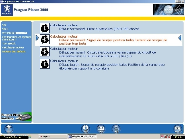

MessagePosté le: Mar 07 Jan 14 à 19:05    Sujet du message: voyant moteur Répondre en citant
salut tous le monde, salut a toi dingo307, je viens vers toi car j'ai exactement le même souci sur ma 307 et j'ai fait de multiples réparations et depuis je suis désemparer car je ne vois pas le bout du tunnel.
tout a commencer avec des accoups à régime stable, j'ai donc fait changer le capteur de recopie + électrovanne puis plus d'accoups, sauf que en même temps il a fallut que je change le FAP (colmaté, indiquer sur diag), puis plus de défaut sauf que maintenant j'ai le défaut "signal de recopie position turbo, tension de recopie de positon trop forte", du cout quand je demande de la puissance rien ne vient sur le moment puis le turbo se met en marche, quelqu'un serait nous depanner sur ce type de panne ??
merci d'avance

MessagePosté le: Mar 07 Jan 14 à 19:26    Sujet du message: Re: voyant moteur Répondre en citant
Faudrait faire un apprentissage du turbo... Lorsqu'on change le capteur, parfois, c'est nécessaire. Pas sur que ce soit ça, mais faut tenter. Sinon, pareil, GV grippée...
