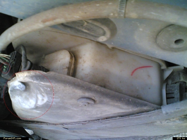

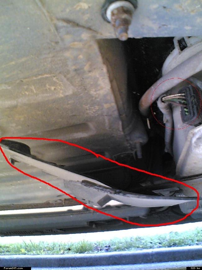

Voici quelques photos de cette pièce cabossée...

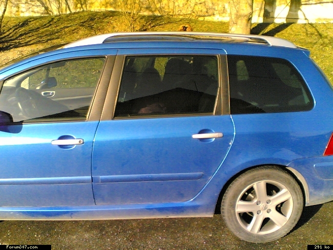

Voici la porte arrière gauche......
La pièce se situe juste au niveau du cran pour mettre de cric, sous la caisse!!!
Dans le gros cercle rouge, la bosse......
Dans le petit cercle rouge, une cosse electronique sur laquelle semblent sectionnés 2 fils verts???????
Dans le gros cerclage rouge, le carter decroché...
Et dans le cercle rouge, encore la cosse, avec ces 2 fils verts sectionnés.....Bizarre!!!!!

ouau c'est rien du tout!! roule!!! Laughing
euh, par contre elle voit pas souvent le garage ta caisse quand on voit comment elle rouille dans ses sousbassements Confused

Je te rassure les 2 trucs verts ne sont pas des cables sectionnés!!!

C'est le reservoir de cerine pour le FAP que tu as touché et apparemment rien de grave
Pour la plaque sous moteur elle vaut dans les 100 euros

OK...
Donc c'est le reservoir de cérine du FAP, et ça n'a pas l'air grave....Ok.
Merci pour toutes ces informations.....
100€ pour le carter moteur Sad , fais chier.....mais je vais en remettre un neuf car il vaut mieux ça que de prendre un objet dans le carter d'huile et tout broyé... Idea
