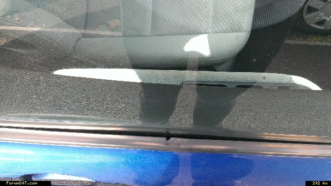

J'ai été victime d'un vol à la roulotte, dans la nuit de Lundi à Mardi, d'après d'autres victimes, les malfrat cassés les vitre au parpaing (L'une des victime c'est retrouvé avec un gros caillou de la sorte sur sa banquette). Pour ma part, je partirais plus sur une autre méthode en vu de la dégradation du joint d’étanchéité.
De mon coté, hors mis la boite à gant forcé, les débris de verre partout, il m'a été uniquement volé des bricoles (Chewing-gum, filtre à huile usé sans prendre les joints [C'était pour la référence] et un parapluie). Donc la voiture est passé chez Carglass, la vite à était remplacée, tout va bien, sauf que ce matin, alors que nous approchons tout doucement des températures hivernales, j'avais une bonne couche de buée extérieure, donc pas de soucis, je baisse ma vitre afin de la retirer tout simplement, mais pas possible, tout du moins, je n'ai qu'un petit pan de buée qui disparait, mais pas le reste.
Fraichement arrivé sur mon lieu de travail, je me rends compte qu'il y a un jour entre la zone du joint et la vitre. Je pense que la taule de la portière soit légèrement décalée.
Auriez-vous une idée, afin de remettre celle-ci droite ? Car ce que je craint, c'est que lorsqu'il pleut, l'humidité rentre dans la portière.

retire le joint, regarde si la tole est toujours droite, si il n'y a pas de trace de pliure, force un peu au niveau du pli ou ce fixe le joint avec la paume de la main pour remettre la tole en plus vitre ouverte.

MessagePosté le: Jeu 14 Nov 13 à 10:27    Sujet du message: Répondre en citant
Merci pour ta réponse rapide, je vais voir pour le faire dès que possible, actuellement il pleut fortement de mon coté et je n'ai pas de garage, donc je procède au système "D", pour éviter d'avoir un écoulement dans la portière.
