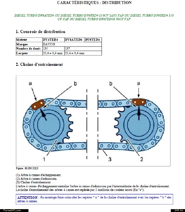

Il y a une encoche '0' sur une dent de chaque roue, quand j'ai ouvert, elle avait un cran de décalage chacune, ce qui me parait surprenant.
Si je me trompe pas, il faut qu'elle soit aligné et que les '0' soit mis à l'emplacement des reperes sur la chaine ?

Tu doit avait deux maillons de couleur différente qu'il faut mètre en face des repère qu'il y à sur une des dents de chaque arbres

Voici le calage de la chaîne

Merci beaucoup Clin d'oeil ;)
