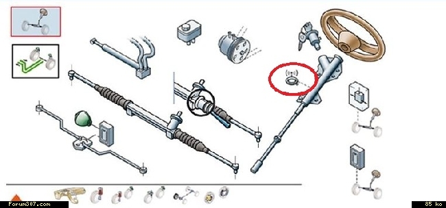

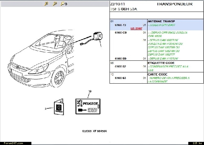

A tout hasard, n'y a-t-il pas un récepteur dans la voiture ? Si oui ou se situerait-il ?
Il se situe au niveau du nemam Arrow
navysurf
Inscrit le: 20 Sep 2011
Messages : 5124
MessagePosté le: Jeu 15 Mar 12 à 10:37    Sujet du message: Répondre en citant
Cette partie ne concerne que le transpondeur et l'antidemarrage non? Ce serait aussi le récepteur de la fermeture centralisée ?

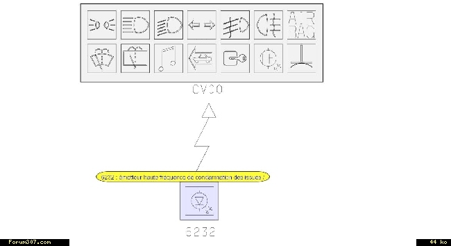

Le recepteur HF se situe dans le COM2000
pareil que Anakee et envoie l'info au BSI?Je dirais que ça bricole au niveau du bsi !?
MessagePosté le: Mar 20 Mar 12 à 11:31    Sujet du message: Répondre en citant

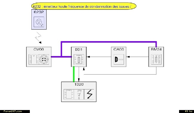

Après moultes recherche sans VIN Arrow
Messages : 16997
MessagePosté le: Mar 20 Mar 12 à 11:32    Sujet du message: Répondre en citant
c'est bien ce que j'ai dit :
télécommande => Le recepteur HF COM2000 => BSI Wink

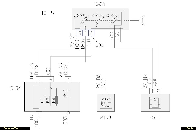

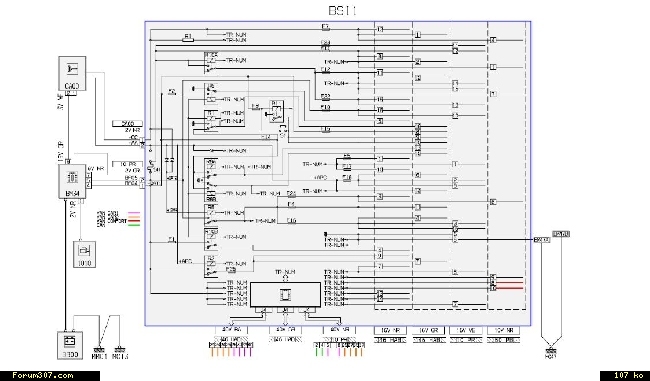

MessagePosté le: Mar 20 Mar 12 à 11:37    Sujet du message: Répondre en citant
Messages : 16997
MessagePosté le: Mar 20 Mar 12 à 11:38    Sujet du message: Répondre en citant
le cerveau sur nos caisses c'est le bsi,pas le bsm tous transite par ce système nerveux Wink
MessagePosté le: Mar 20 Mar 12 à 11:41    Sujet du message: Répondre en citant
Sa je le sait Laughing
Je transmets juste les shémas Wink

MessagePosté le: Mar 20 Mar 12 à 12:19    Sujet du message: Répondre en citant
Il faudrais la passer au diag pour voir sa... Clin d'oeil ;)

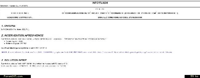

Sinon avec ton VIN j'ai trouvé ça... Arrow
Il vaut mieux faire les mises à jours BSI et autres dans un garage Peugeot... Wink
