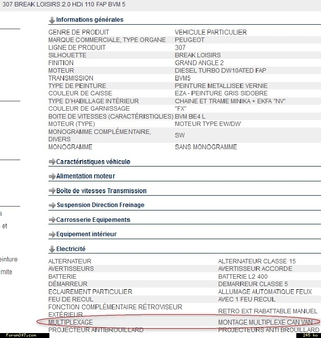

Pour ma 307, les caractéristiques du ServiceBox Peugeot indiquent "MONTAGE MULTIPLEXE CAN VAN" !! La je ne comprenais plus rien !!

Une VAN est indiqué comme cela chez Peugeot, par exemple quand je tape mon VIN de ma 307 de 2004 (donc VAN) sur servicebox:
Citation:
MULTIPLEXAGE : MONTAGE MULTIPLEXE CAN VAN
Et quand tu tapes celui d'une CAN, ca te marque CAN CAN

Dons si j'ai bien compris la mienne (307 de 2002) est une VAN bien qu'il y ait du CAN pour la partie moteur et les organes de sécurité (ABS/ERS) !
Est-ce bien cela ?

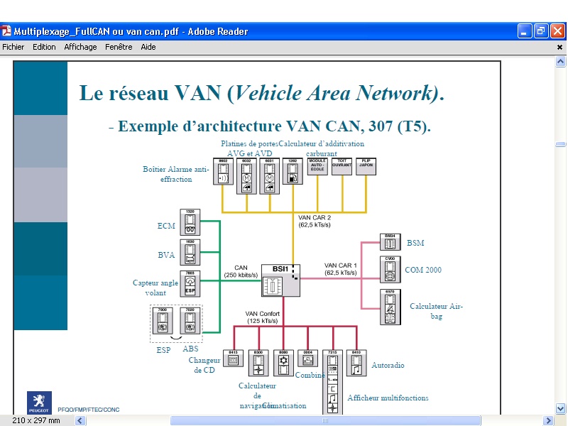

oui à peu prés ,voilà un schéma pour voir où sont implantés le VAN et le CAN:

Ok là c'est encore plus clair.

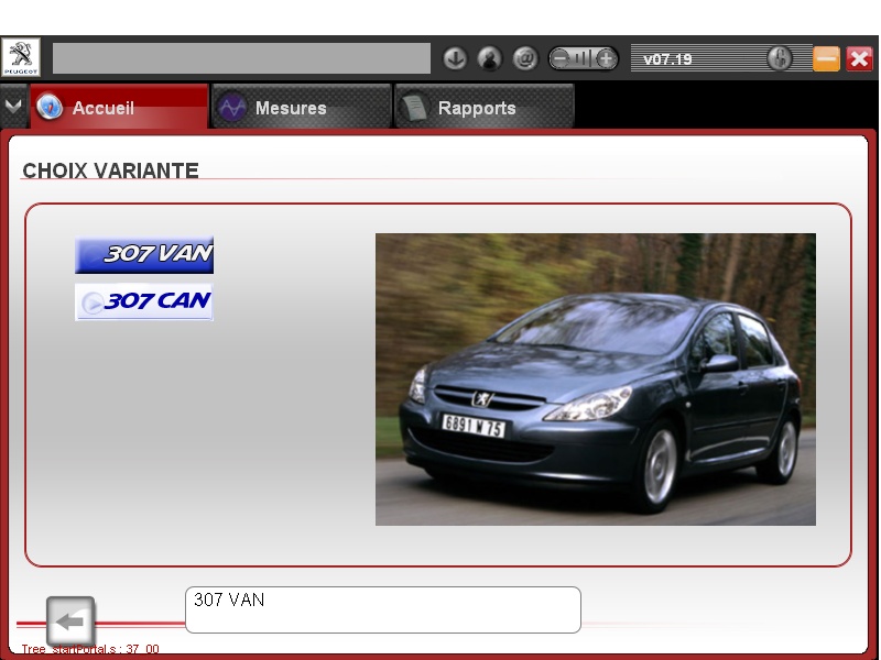

Et lorsqu'une application de diagnostic moteur (exemple diagbox) propose un choix de variante 307VAN ou 307CAN (elle n'est pas connectée à la voitre, je teste !).
Que faut-il mettre dans le cas de l'architecture décrite par Zamaz (VAN CAN, 307 T5) ?
VAN bien que le moteur soit en CAN ?
Merci, Fredo84.

même dans diagbox on passe par l'ancien PP2000 pour la 307:

MessagePosté le: Jeu 22 Aoû 13 à 15:26    Sujet du message: Répondre en citant
Ah bon !!
Je suppose que c'est Diagbox qui automatiquement te bascule vers PP2000.

Messages : 16989
MessagePosté le: Jeu 22 Aoû 13 à 15:32    Sujet du message: Répondre en citant
pour répondre à ta question PP2000 te demandes ton VIN et l'opr avec ça il reconnait ton modèle de 307 !

MessagePosté le: Jeu 22 Aoû 13 à 19:02    Sujet du message: Répondre en citant
Ok, c'est ce que je vais essayer d'abord à vide pour me familiariser avec le logiciel puis je connecterai la voiture après.
