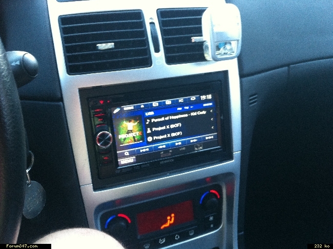

MessagePosté le: Lun 19 Aoû 13 à 21:04    Sujet du message: Répondre en citant
Tiens voilà le mien kenwood cd USB jack sorti son et image téléphone et DVD

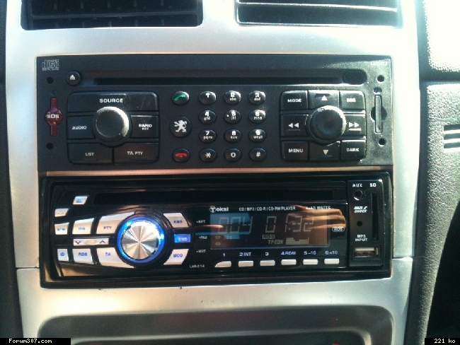

MessagePosté le: Lun 19 Aoû 13 à 21:15    Sujet du message: Répondre en citant
pas mal Cool
mais moi mon intérieure c'est comme ça (photo piqué sur le net)
et je voudrais quand même garder les boutons de navigation d'origine pour le GPS, le téléphone etc etc, je pense plutôt m'orienter sur un autoradio + basique qui rentre juste à la place du chargeur cd
307SW 2006

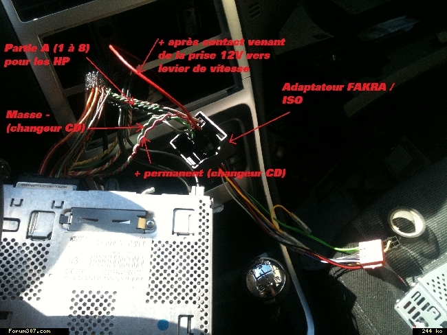

j'ai avancé dans mon affaire:
- A savoir que la technique du lien, où on branche sur les prises RCA de l'entrée AUX (dans la boite à gant) c'est nul car il faut se mettre sur le mode "vidéo" du RT3 et donc on a plus rien à l'écran après....sans compter que le son est très faible.
- A savoir que la technique avec récupération d'un bout du faisceau du changeur CD fonctionne bien ! Cool
pour récapituler ce qu'on trouve déjà sur le forum (voir les liens plus haut)
pour info la prise fakra du RT3 CAN:
il faut alors,
- démonter la prise du changeur CD (coté changeur CD) pour pouvoir dérouler les 2 câbles qui nous intéresses (pour avoir plus de place), venant de la PIN 1 (masse) et de la PIN 3 (+ permanent) de la prise (partie C de l'image au dessus)
- tirer un câble de la prise 12V à coté du levier de vitesse (tester au multimètre lequel à le +12)
- mettre 3 petites cosses à chacun des 3 fils
- prendre un adaptateur FAKRA/ISO
- brancher chaque cosse dans l'adaptateur aux emplacement "qui vont bien" pour aller alimenter le post avec la prise ISO
(file noir = masse ; file rouge = + après contact ; file jaune memory = + permanent)
- débrancher le prise des HP de la prise du RT3 pour mettre dans l'adaptateur (partie A 1 à 8 ) c'est "plug&play"
- et voilà reste à brancher les connecteurs ISO (alim + HP) sur l'autoradio
- mettre un adaptateur d'antenne pour la radio (connecteur ISO -->DIN pour mon post)
et voilà Cool
A savoir que du coup,
- pas de guidage audio du GPS
- pas de radio (vu que les HP ne sont plus branchés sur le RT3)
- pas de commande au volant
Avantage,
- on garde les fonctionnalités du RT3 (GPS etc)
- lecteur USB / cartre SD etc etc selon l'autoradio
A noter, j'ai essayer de me repiquer sur les HP sans les déconnectés du RT3 (pour garder toutes les fonctionnalités) et bien ça marche, mais le son venant de l'autoradio est faible, pas suffisant pour écouter de la musique en roulant....dommage ! j'ai préférer mettre les HP directement sur l'autodardio donc.
et pour mon problème d'ODB qui se réinitialisais tout seul aléatoirement, le fait de trifouiller tout les fils, ça marche nickel maintenant Hiiiiii :)
