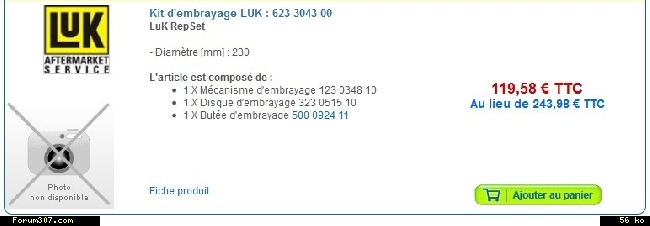

Voici apparemment ce qu'il te faudrait pour ton kit d'embrayage :
Ok donc ce kit la serait nikel ??
il y a le volant moteur dedant ??

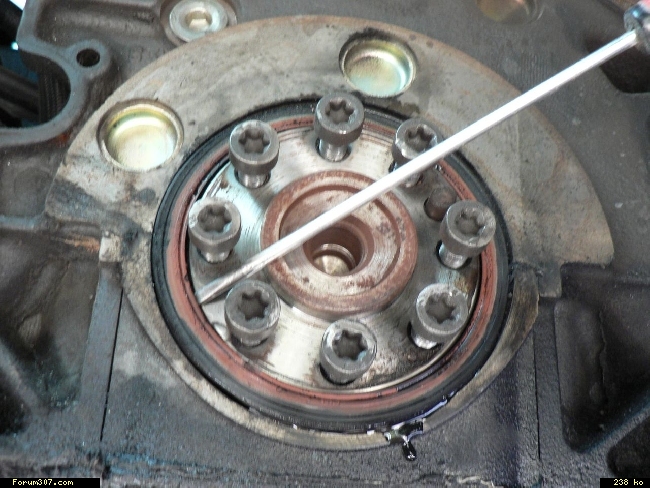

Tu peux profiter du démontage pour vérifier et changer les joints, il y en a 4 :
- joint vilebrequin derrière le volant moteur
- joint de boite (ensemble guide butée + joint)
- les 2 joints de transmission (cardans) sur le différentiel
Perso, mon joint de vilebrequin suintait légèrement d'où un bas moteur très huileux
Cela te fera un vingtaine d'euros supplémentaires.
Fredo84.
