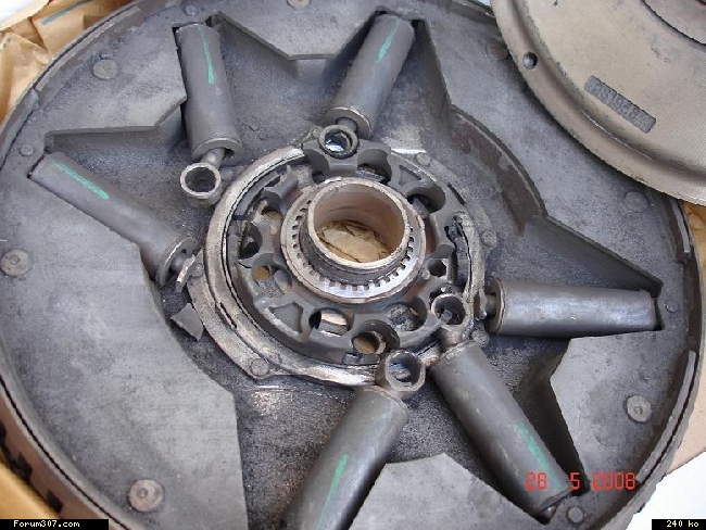

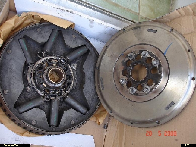

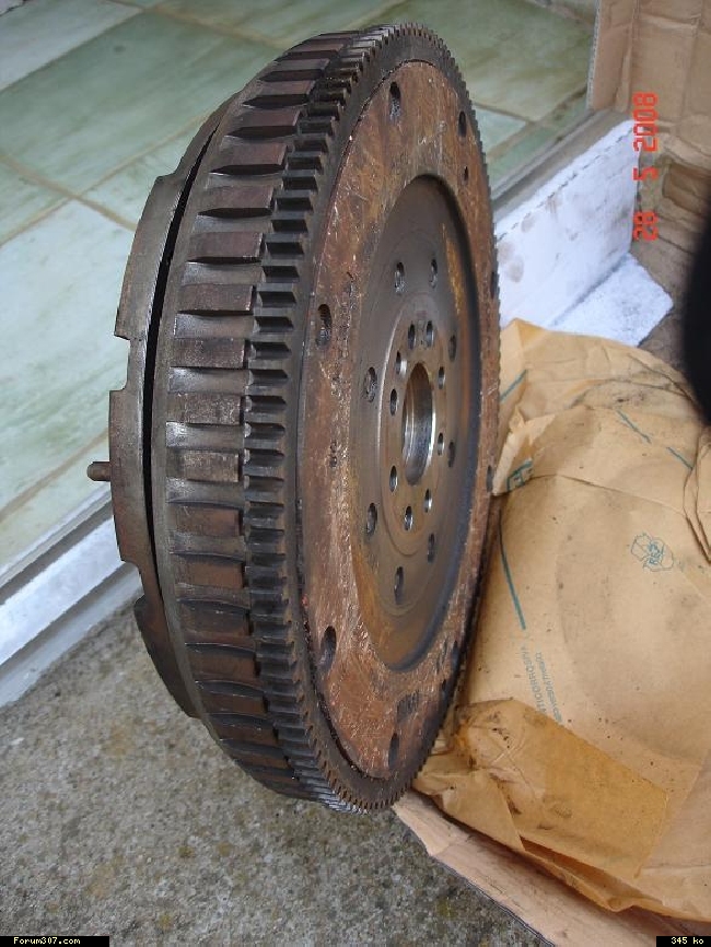

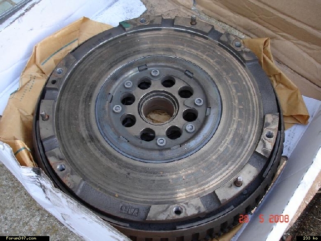

Bonjour.
J'ai eu "l'agréable" surprise de changer mon VM sur ma 307 HDI 110cv XS prémium à 97000km...
Si ça intéresse certain je met des photos de mon VM qui a été remplacé par un P9!
Et la meilleure pour la fin Confused
Cout de l'opération 1400€ avec l'embrayage , tout à ma charge bien sur puisqu'elle est de 2002 Crying or Very sad .
Qu'est-ce qu'on dit?.........................MERCI PEUGEOT! Evil or Very Mad
Bonne soirée.
