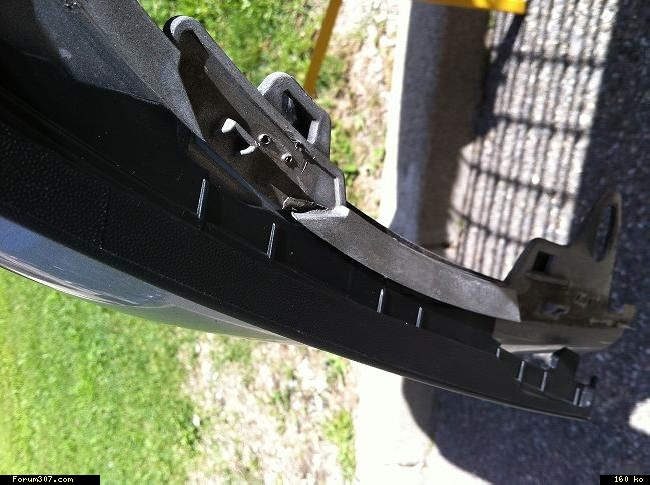

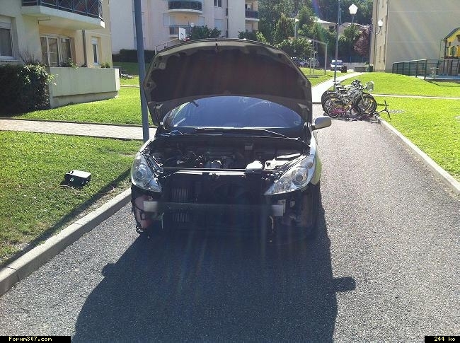

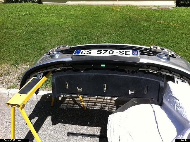

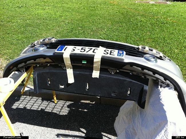

une fois la lame en main, deposez le pare choc pour plus de praticité

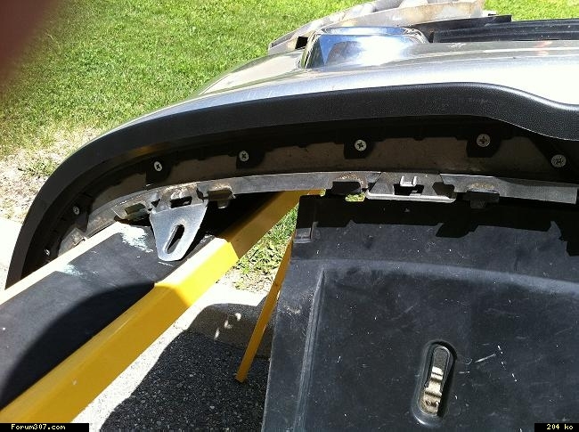

une fois le pare choc deposé retirer la lame d'origine et presentez la nouvelle

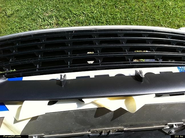

il faut raccourcir les deux taquets au centre
apres on la presente et coupe les morceaux genant

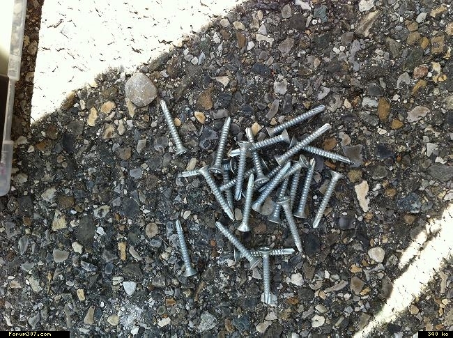

un fois tout sa effectué on commence a la fixer pour ma part j'ai essayer avec des rivets je n'étais pas convaincu du coup j'ai utilisé des vis autoforeuse
en commencant par le milieu mettre unvis apres l'autre de chaque coté

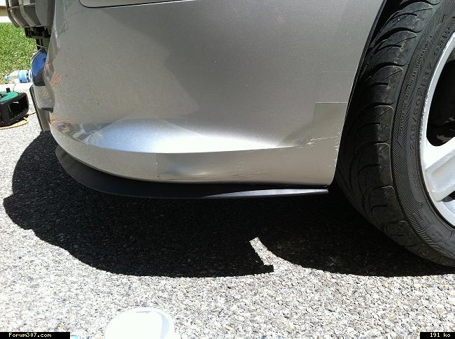

puis finir par le bout de chaque coté

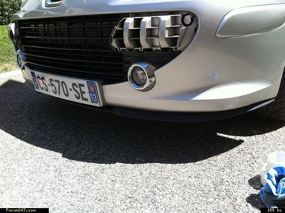

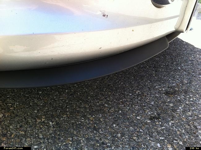

et enfin remonter le pc et admirez le resultat SmacksSSS

Nickel, tu n'as pas eu besoin de couper les languettes qui tenaient la lame d'origine ?
bast0413
Inscrit le: 01 Avr 2013
Messages : 757
Localisation : 13(aix en pce) 04(digne les bains)
MessagePosté le: Mer 07 Aoû 13 à 17:54    Sujet du message: Répondre en citant
Si un morceau de chaque cote et un morceau au milieu c'est pour sa en la présentant ayant raccourci les languettes tu le bout ou il faut couper Clin d'oeil ;)
