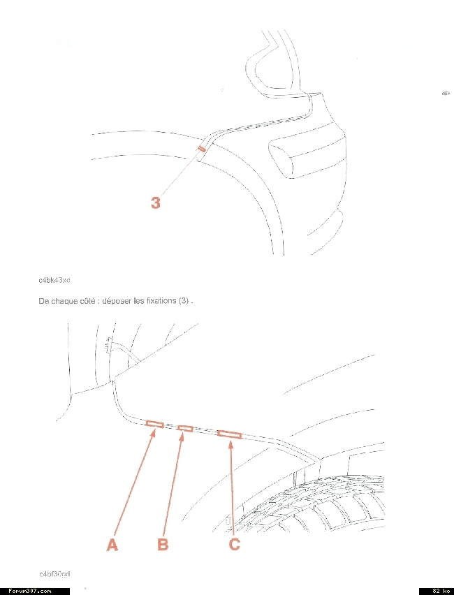

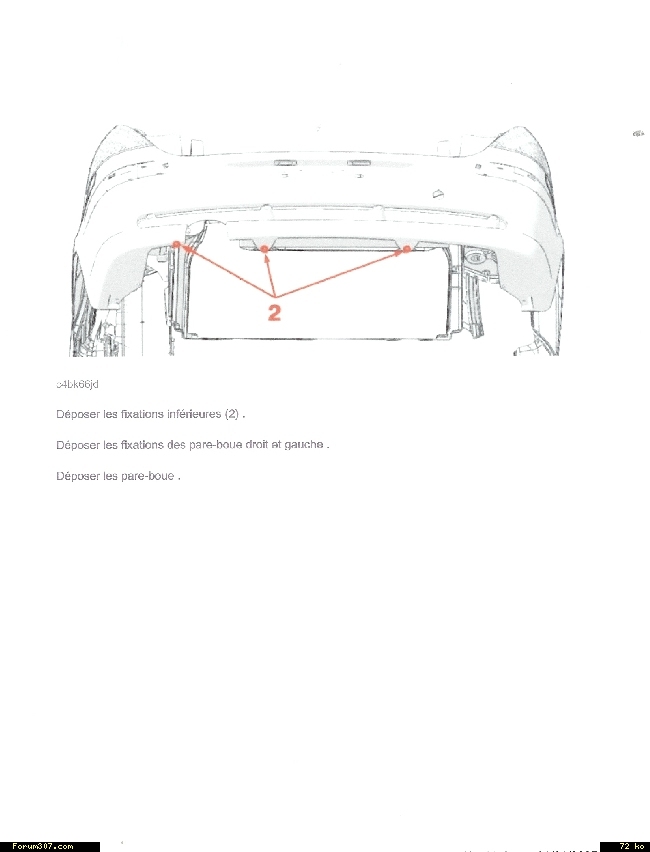

MessagePosté le: Mer 03 Jan 07 à 07:35    Sujet du message: [Dossier] Dépose-Repose pare-chocs arrière [CC T6] Répondre en citant
p.1
p.2
p.3
p.4

ceci est valable aussi pour les CC T5

je pense ???
