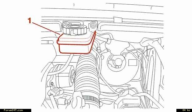

2. Vidange
Figure :
Enlever le filtre du réservoir de liquide de frein (1).
Vidanger le réservoir de liquide de frein à l'aide d'une seringue propre.
Reposer le filtre réservoir liquide de freins.
