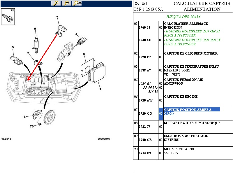

Merci loulou2 de ton aide c'est peut être un élément du problème mais pour le moment j'essaye de changer le capteur de position d'arbre a cames seulement je ne trouve pas ou est cette pièce. j'ai pris la pièce que m'as indiqué Zamaz. si vous savez ou elle se trouve ça m'arrangerait bien car je voit pas ma titine est une 307 1.4 16v de 2003. j'ai bien vu une pièce qui est fixée avec un cache plastique et quand on l 'enlève on voit deux sortes de roue dentée. mais la pièce ne ressemble pas a la pièce commandée.
riquet25
1.4e 90ch
Inscrit le: 05 Juil 2012
Messages : 64
MessagePosté le: Sam 03 Aoû 13 à 21:54    Sujet du message: re Répondre en citant
apparemment la pièce que j'ai vu serait la pièce n: 6 du schéma soit le capteur de régime.
