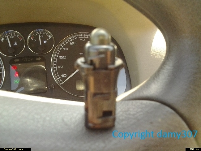

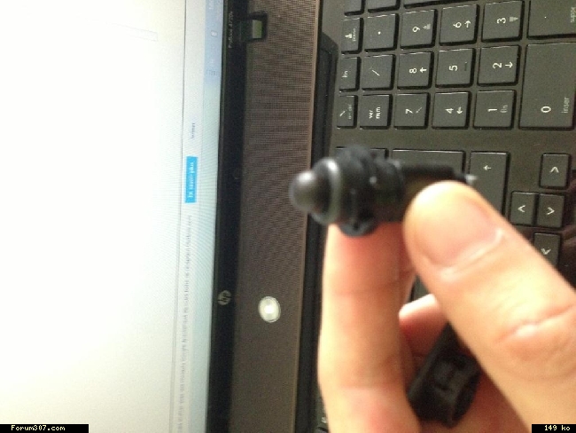

MessagePosté le: Jeu 25 Juil 13 à 13:30    Sujet du message: Répondre en citant
montre moi a quoi ça ressemble
nabil2106
Inscrit le: 03 Jan 2013
Messages : 4014
Localisation : Soissons
MessagePosté le: Jeu 25 Juil 13 à 13:33    Sujet du message: Répondre en citant
A ça
Avec une fiche à 3 cables
Edité par nabil2106 le Jeu 25 Juil 13 à 13:42

MessagePosté le: Jeu 25 Juil 13 à 13:39    Sujet du message: Répondre en citant
Je connais cette 307 voleur d'image lol je vais demander des frais de diffusion.
Pour le capteur c'est bien une fiche 3 voies mais il y a que deux cables a branché pour le fonctionnement.

MessagePosté le: Jeu 25 Juil 13 à 14:37    Sujet du message: Répondre en citant
tu trouve ça ou sur l'auto?
nabil2106
Messages : 4014
MessagePosté le: Jeu 25 Juil 13 à 14:53    Sujet du message: Répondre en citant
Devant l'EMF
Mais pas celui que j'ai mis en photo car ils se ressemblent mais ne sont pas les mêmes

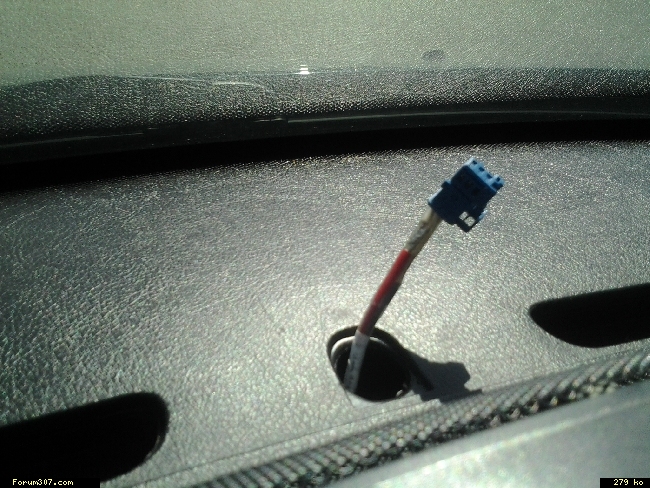

MessagePosté le: Jeu 25 Juil 13 à 14:54    Sujet du message: Répondre en citant
Entre le pare brise et l'écran de l'ordinateur de bord entre les bouches de désembuage du pare brise il y a un cache quand il y a pas cette option.
Photo pour l'emplacement exact le cable avec le connecteur bleue c'est la que ce branche le capteur.
