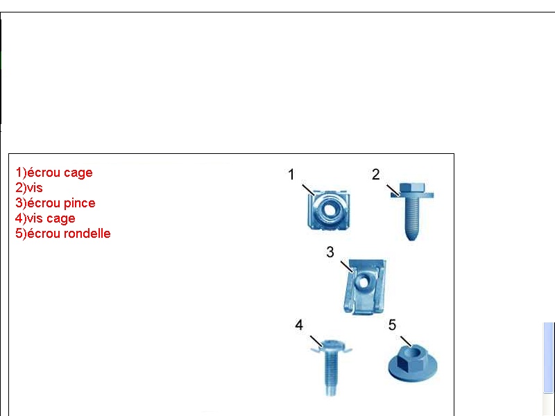

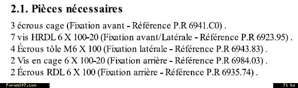

Mauvaise tenue des fixations de l'insonorisation standard sous moteur.
J'ai trouvé cette note technique traitant du problème :-Bruit - Vibrations sous véhicule et perte de la protection sous moteur ... peugeot vend des kits pour remplacer le système de fixation merdique Wink
http://www.fichier-pdf.fr/2012/03/19/bruit-vibrations-sous-vehicule/
Edité par zamaz le Lun 06 Aoû 12 à 19:57 (4 fois)

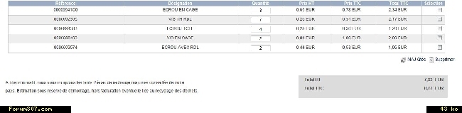

et le tarif de cette modif tu ne l as pas?

j'ai cherché sur service boule,je n'ai pas trouvé les réf et les prix Wink

je viens d'acheter les pièces :8,70 eur ,j'ai gagné 7 centimes par rapport au prix service boules Monsieur VERT ...
je viens de changer tout le bazar!y a pas photo on peut s'y pendre ...je le conseille à ceux qui possède une phase 1 et les autres!!
