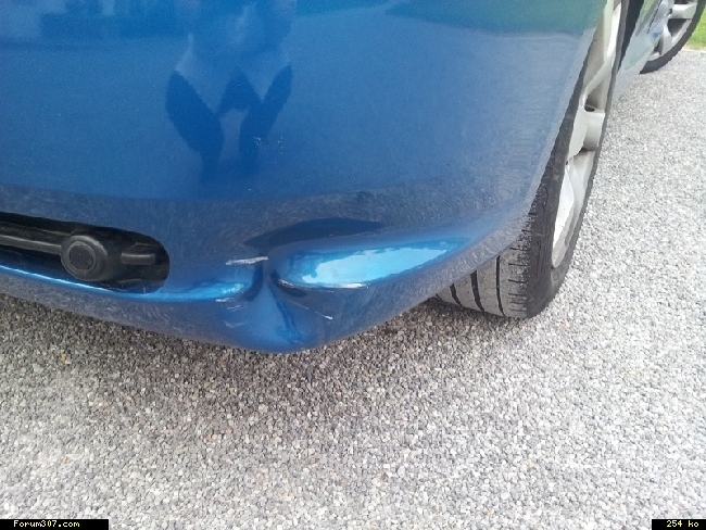

Tous d'abord voilà les dégâts avant le démontage
C'est pas jolie n'est ce pas ! Confused

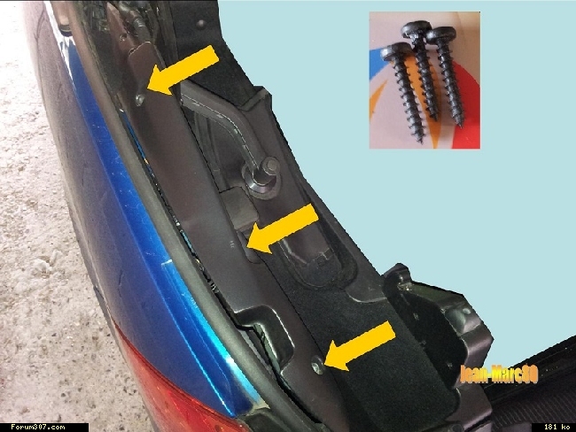

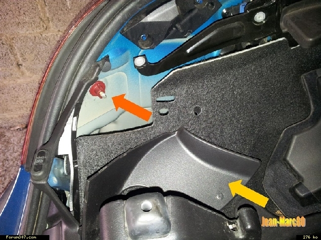

On dévisse les 3 vis torx du cache plastique situé à la flèche orange puis on peux retirer celui-ci ...

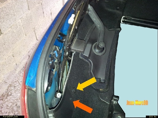

Retirer l'agrafe plastique (flèche jaune) puis tirer sur le cache délicatement pour retirer le cache plastique (flèche orange) ...

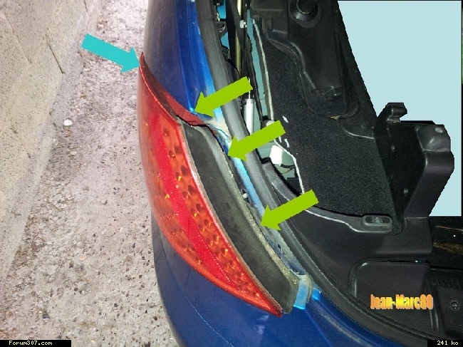

La flèche jaune montre le cache plastique retirer, afin de retirer le feu arrière gauche, dévisser l'écrou en plastique rouge (flèche orange) ...
Ôter le feu en tirant vers l'extérieur jusqu'à déboiter une fixation au niveau de la flèche bleue, vous pouvez retirer la connectique électrique si vous le souhaiter ...

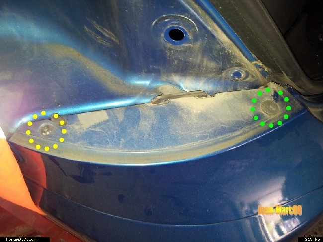

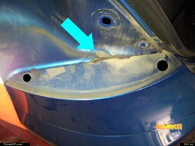

Retirer l'agrafe en plastique (cercle vert) puis la vis Torx (cercle jaune)

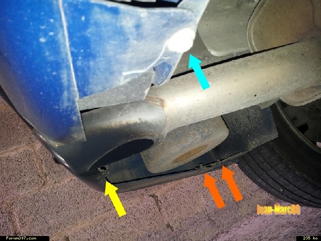

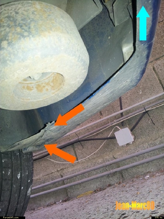

Ont passe sous le pare-choc arrière puis ont retire les 2 agrafes plastique qui fixe le pare-boue au pare-choc (flèches orange) puis une vis torx (non visible sur la photo) mais se situant pas loin de la flèche bleue... (Vous pouvez voir la partie du pare-choc renfoncé par le choc)
Dévisser l'écrou (flèche bleue), les 2 agrafes (flèche orange) et la vis torx (flèche jaune)

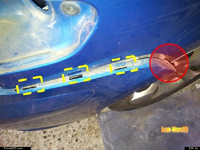

On quitte le sous pare-choc Laughing puis on fait levier avec un tournevis plat à l'intérieur du creux formé à la jonction de l'aile arrière et le pare-choc (Attention à la peinture!) pour retirer les 3 fixations (rectangles jaunes) et SURTOUT NE PAS OUBLIER l'agrafe au bout du pare-choc sinon bonjour la casse ! (cercle rouge) L'accès aux agrafes de chaque coté du pare-choc est simplifié en retirant les deux agrafes plastique dans le garde-boue des roues arrière ...

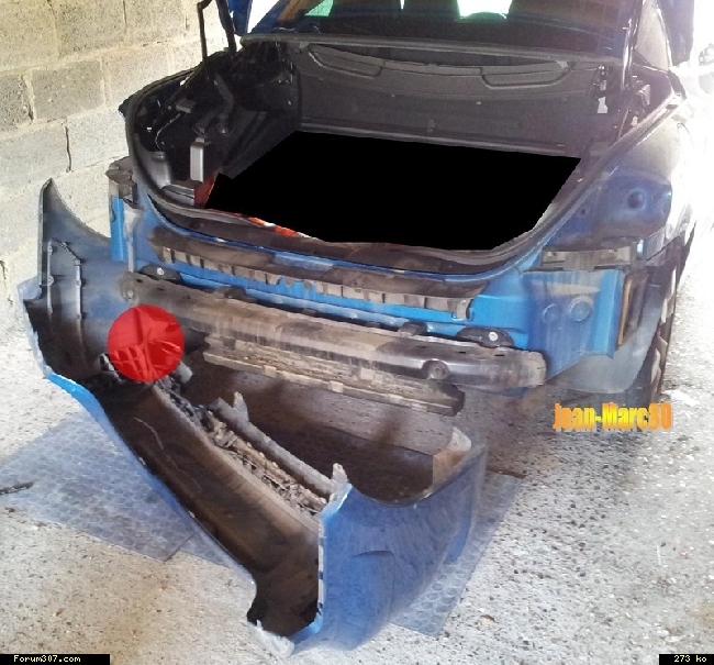

N'ayant pas eu besoin de retirer les capteurs de radar de recul ainsi que les éclairages de plaque, j'ai laisser les connectiques branchés (cercle rouge) mais en cas de remplacement du pare-choc va falloir les retirer ...
