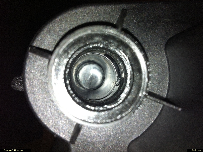

J'ai acheté un filtre à carburant de marque Mecafilter ref ELG5364.
Je vais pour le changer et le problème est que je n'arrive pas à visser le détecteur d'eau sur le nouveau filtre. La tige en métal du détecteur tape au fond et du coup au niveau du filtage et du joint ça n'est pas complètement serrer.
Comment cela se fait ?

Tu peux essayer de faire des photos?

Tes sûr que le trou est bien présent ? Je ne comprend pas trop ton problème en effet post une photo

Vous voulez que je prenne quoi en photo exactement ?

Tu es sur que ta réf: de filtre est la bonne ?
car il me semble que sur les modèles ou il n'y a pas de détection d'eau il y a l'emplacement mais pas le perçage....

Voici le lien de mon achat :
http://www.oscaro.com/filtre-a-carburant-mecafilter-elg5364-3293413-9-p
Et voici une photo de l'orifice pour le détecteur d'eau :

on peut le savoir avec le VIN de ta 307 si tu as cet accessoire et la réf peugeott du filtre

Ce n'est pas le détecteur d'eau, j'ai confondu avec le réchauffeur de gasoil.
Mille excuses.
