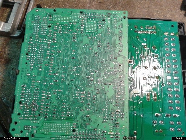

MessagePosté le: Mar 23 Juil 13 à 18:54    Sujet du message: AIGUILLE ESSENCE BLOQUER EN RESERVE Répondre en citant
j'ai resolu mon probleme d'aiguille qui rester au niveaux reserve clignoté comme si j'avais plus d'essence .
Alors apres quelque recherche difficile et complexe aprés avoir beaucoup d'avis ont ma conseiller souvent de ce retourner sur le b s i de ma voiture donc je l'ai bien démonter avec delicatesse car attention au deux vis en plastique blanche pour retirer c'est simple avant tout debrancher votre batterie tourner les deux vis plastique blanche avant tout petite precisions débrancher toute les connectique car il sont trop petite pour qu'il sois en bas avec le b s i . Tirer vers vous et descendez le . c'est super simple alors aprés avoir retirer le b s i j'ai ouvert le cache plastique noir doucement biensur ou ya toute les circuit imprimé en voyant le circuit j'ai vue une petite parti qui relier deux point de soudure a l'etain qui etais cramé waouh le probleme et la donc la alors j'ai proceder avec un SHUNTER AVEC UN BOUT DE 5CM POUR RELIER UN POINT CRAMER ET L AUTRE J AI CHOISI UNE AUTRE PARTI OU J AVAIS DU COURANT . SI VOUS REGARDAIS BIEN SUR LES PHOTOS C EST SUR LA PARTI EN BAS A GAUCHE QUI ETAIS CRAME REGARDAIS BIEN YA UN SHUNTE GRIS FAUT BIENSUR UN TESTEUR . VOILA JE PENSE QUE C EST COMPLET AVEC LES PHOTOS ET CE QUE J AI ECRIE SUR MON MESSAGE VOILA TOUT MERCI EN TOUT CAS AU FORUM J AI GAGNE 300 A 500EUROS SI J IRAIS A PEUGEOT .

Voila la photos

photos du [/code]

bravo pour la bidouille Clap clap clap
MessagePosté le: Mar 23 Juil 13 à 19:28    Sujet du message: Répondre en citant
Chapeau, il fallait la trouver celle-ci !

MessagePosté le: Mar 01 Aoû 17 à 12:17    Sujet du message: Répondre en citant
Bonjour, je tiens d'abord à m'excuser de déterrer ce topic.
J'aurai pu remercier l'auteur directement en message privé mais je doute qu'il soit encore dans les parages et j'aimerai apporter mon expérience.
J'ai eu exactement le même problème que celui décris plus haut, je me suis donc retrouvé à ouvrir le BSI, j'ai trouver la même piste de "cramée".
Un multimètre en mode continuité, deux morceaux de fil et de l'étain plus tard le soucis était résolu !
Un grand merci à l'auteur d'être revenu poster la solution, tu m'a sauvé la mise Yeah ! Cool !!
