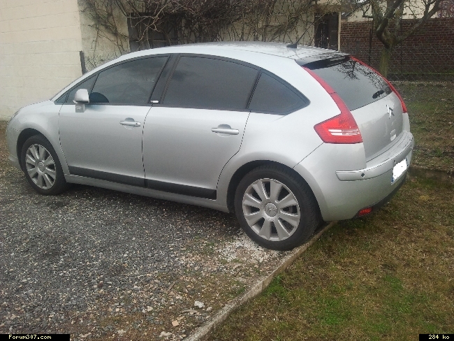

Bonjour, je suis nouveau sur le forum je présente ma C4 HDI 138 de 2005 en remplacement d'une 205 junior essence 4cv (bien oui)
Modèle exclusive avec gps, esp, flip, siège chauffants (qui ne fonctionnent plus)

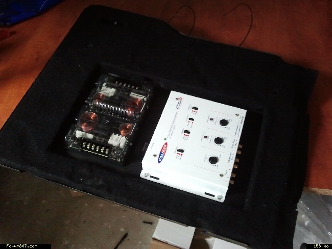

MessagePosté le: Ven 14 Juin 13 à 10:54    Sujet du message: Répondre en citant

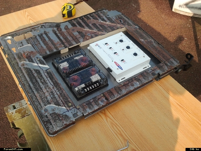

Je l'ai achetée en mars 2013 à 113000kms.
J'ai passé le mois d'Avril et de Mai sur l'installation audio (je suis fan)
Un kit éclaté Focal 165krx2 pour l'avant, une paire de coaxial 165 a1 pour l'arrière, un caisson Focal basé sur un 21v2, un filtre actif Caliber cx2r et un ampli Focal fp475 (4x75w sous 4 ohms) pour alimenter le kit avant et le sub.

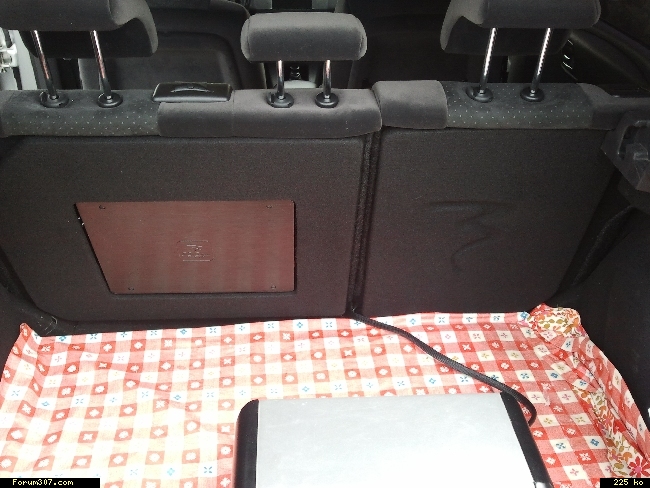

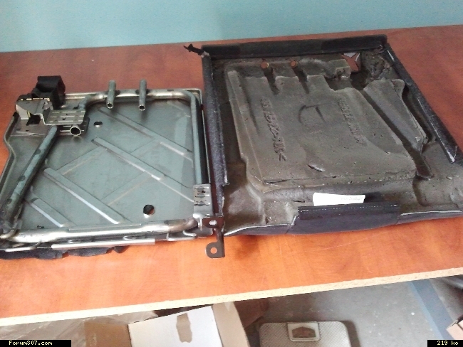

C'est quoi sur la photo!? Hiiiiii :)
claudius
Inscrit le: 14 Juin 2013
Messages : 20
Localisation : 02

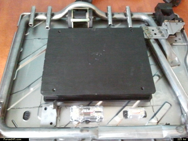

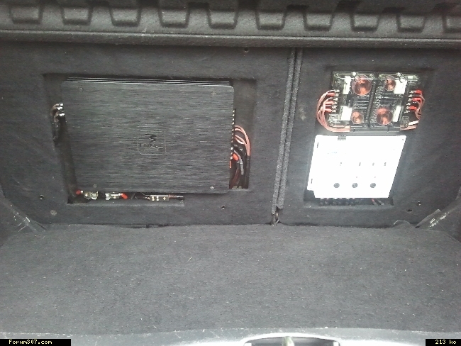

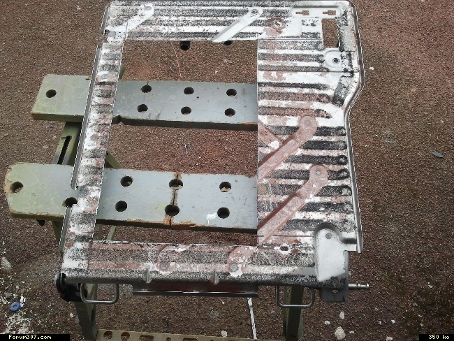

MessagePosté le: Ven 14 Juin 13 à 19:35    Sujet du message: Répondre en citant
C'est le dossier arrière j'ai essayé de mettre plusieurs photos mais c'était toujours la même...

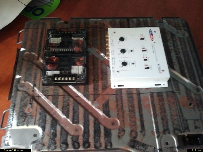

Je poursuis

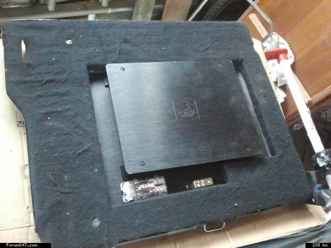

Même travail coté gauche pour l'ampli

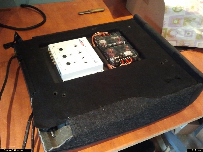

L'habillage
J'ai le caisson (latéral droit du coffre) d'origine C4 Mais il faut que je change le HP car c'est un double bobine de 150w qui est un peu faible par rapport au kit avant.

MessagePosté le: Sam 15 Juin 13 à 08:51    Sujet du message: Répondre en citant
bienvenue!
super boulot d’intégration sur tes sièges arrières Yeah ! Cool !!
SelfEsteem
Inscrit le: 05 Nov 2009
Messages : 4956
MessagePosté le: Sam 15 Juin 13 à 09:33    Sujet du message: Répondre en citant
Ah ouai ok, bien intégré tout ca, boulot très propre et discret, comme j'aime!

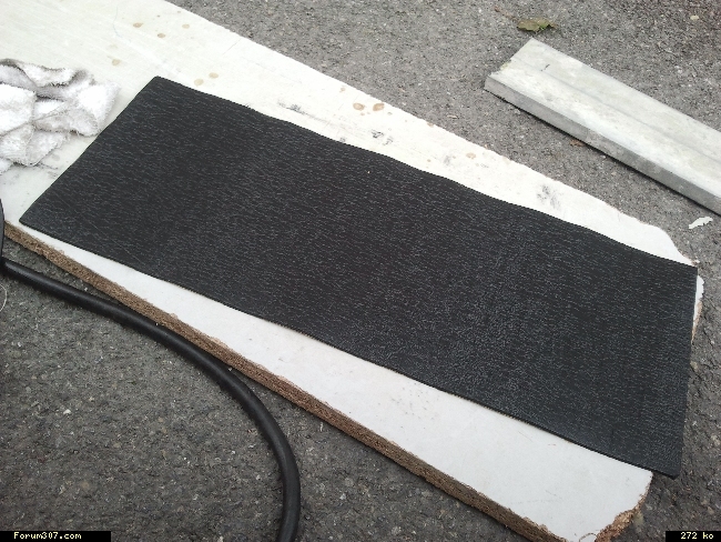

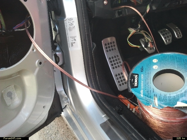

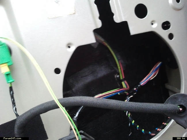

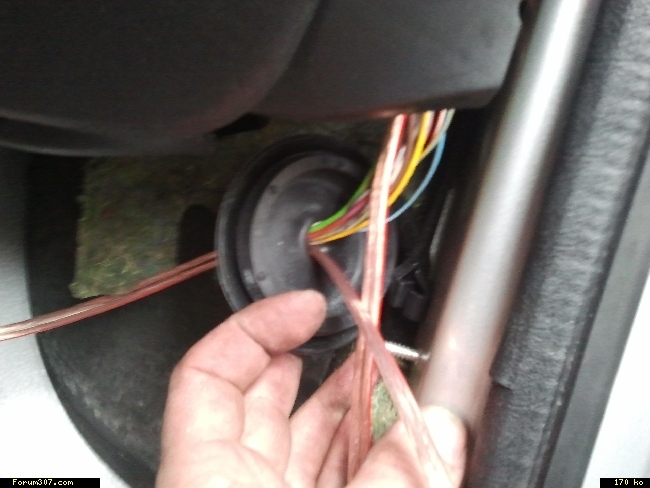

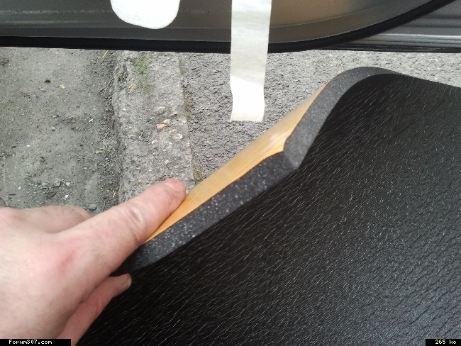

Insonorisation des portes (av-ar) avec des plaques de goudron
Et de la mousse absorbante derrière les HPs

Beau matos!

MessagePosté le: Lun 17 Juin 13 à 18:13    Sujet du message: Répondre en citant
Belle installation et belle intégration.
Cependant, tu ne rabats jamais ta banquette AR ?
Sinon joli kit AV. Cependant, ce n'est pas un peu disproportionné par rapport à l'AR ?
claudius
Messages : 20
Localisation : 02
MessagePosté le: Mar 18 Juin 13 à 19:55    Sujet du message: Répondre en citant
L'installation n’empêche pas d'abaisser les banquettes, j'utilise la plage arrière pour protéger et j'ai une toile ciré pour les saletés....
Je ne pense pas que le kit soit disproportionné par rapport au caisson, je pense essayer deux 13cm utopia (5ws) dans un caisson origine c4 pour voir.

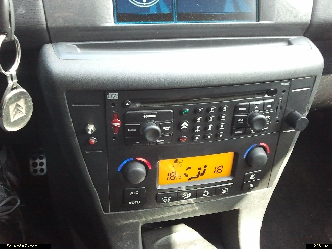

MessagePosté le: Sam 22 Juin 13 à 18:05    Sujet du message: Répondre en citant
Premier soucis avec la voiture "réglage des feux défaillant", Changement du correcteur d'assiette arrière et ça fonctionne.

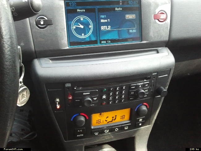

Suite des photos de l'installation audio, un interrupteur avec témoin branché sur la connection 11 de la prise farka pour le remote (sinon l'ampli reste allumé un moment après l'extinction).
et le potentiomètre de réglage su niveau du sub :
