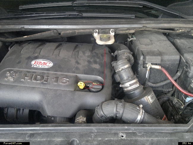

la vannes egr se situe a l arriere du moteur sous la grille des essuie glace. quand tu enleve ton cache moteur en plastique tu suis le tuyau en sorte d alu qui arrive sur la pipe d admission et ta vanne egr et juste au bout
donc voila une petite photo approximative tu suis le tuyau qu on appercoit dans le cercle a coté de la jauge d huile et ce tuyau a le trajet de la ligne rouge que j ai faite
a l avance cette photo date quand mon support a cassé d ou le moteur de travers

D'accord merci, j'ai enlevé le cache, j'ai suivi le tuyau en alu, par contre comment je reconnais la vanne EGR??
J'ai même démonté le liquide de frein, mais je ne trouve pas...
Je cherche le petit tuyau qu'il faut boucher avec une vis merci.

pas besoin de toucher au moteur
sur le hdi 136 c est une vanne egr electrique tu as pas de tuyau de depression a boucher tu as juste une plaque a sous la vanne egr qui se situe au bout du tuyau en alu

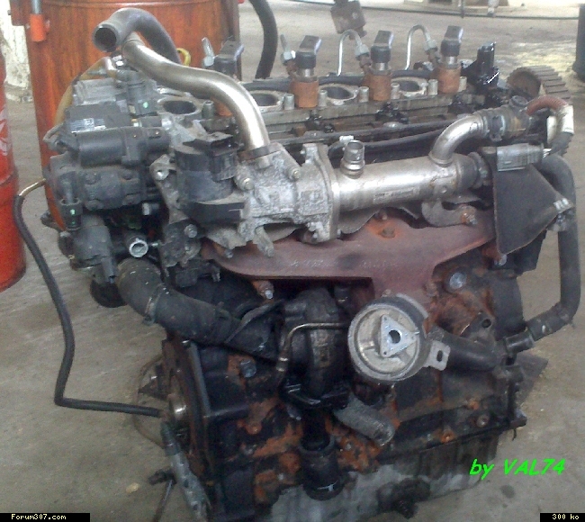

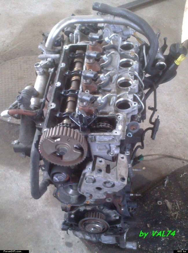

tiens pour aider 2 photos d'un feu 136 Laughing
(photos au smartphone désolé)
