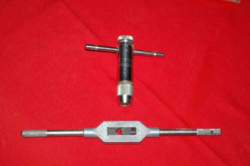

je te conseille aussi d'acheter un tourne à gauche ou clé à molette mais pas top pour visser droit Wink
http://i73.servimg.com/u/f73/13/33/28/15/imgp7810.jpg
l'un ou l'autre sur la photo

Et à quoi sa sert ?
http://www.rad.eu/fr/c/p/39711-bgs-technic-tourne-a-gauche-a-cliquet-80-mm.htm?gclid=CPyd5tf8sLcCFTIQtAodbAUAwQ
Messages : 17031
MessagePosté le: Sam 25 Mai 13 à 11:26    Sujet du message: Répondre en citant
yan69290 a écrit :
Et à quoi sa sert ?
cela permet de tenir l'empreinte carrée de l'extracteur ou bien pour les tarauds Wink
