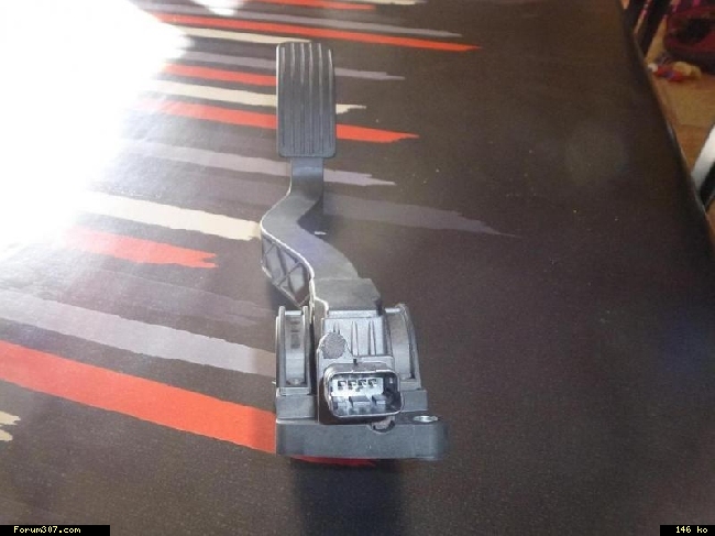

pas de message sur l’écran ? " système control moteur défaillant " .??
la pédale d’accélérateur est un rhéostat...il est possible que ça vienne d'elle effectivement, mais sans alerte...bizarre...
le connecteur est bien connecté ?

essayer de gratter le connecteur voir s'il est bien à sa place...

Marco26
Inscrit le: 09 Jan 2011
Messages : 2402
MessagePosté le: Dim 19 Mai 13 à 18:26    Sujet du message: Répondre en citant
non pas besoin de la démonter, c’était juste pour montrer la gueule qu'elle avait...
après il y a juste 2 écrous, ce n'est pas la mer a boire non plus... Monsieur VERT ...
