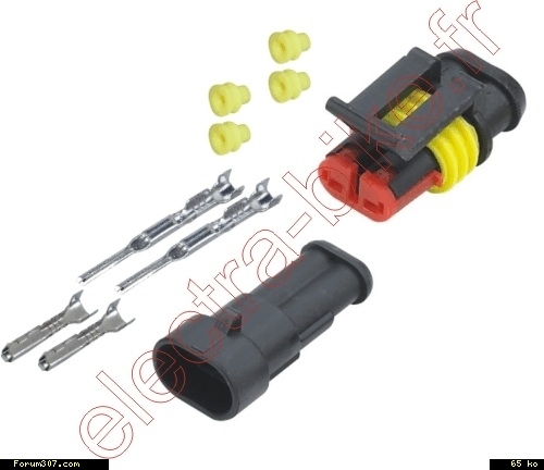

J'ai trouver la solution au travail je vais récupérer des connecteurs deux voies 4 mâles et 2 femelles
Mettre les femelle sur l'arrivée et les mâles côté broche et cote xénon comme sa sa sera propre et je pourrais remettre d'origine

Dans ce style

Ah ouais super Hiiiiii :) tu pourras faire un tuto ?
