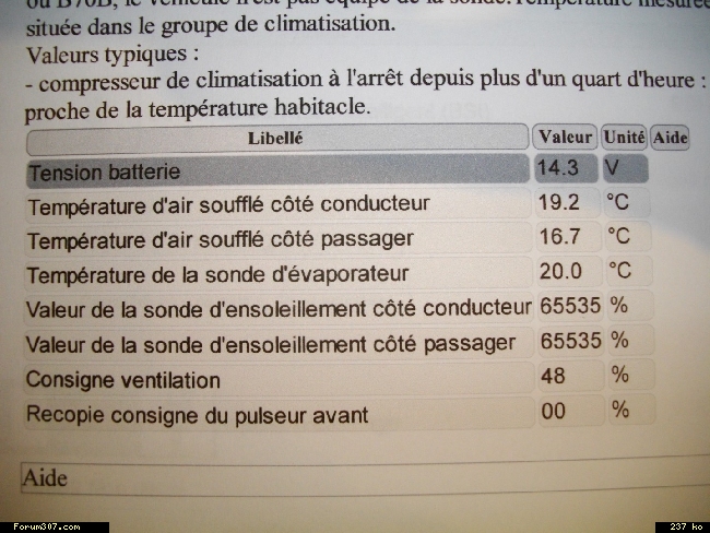

J'ai fait des mesures:
au bout de 10 min on voit bien que ça merde quelque part mais j'ai peut être une piste du coté de la résistance FRIC
