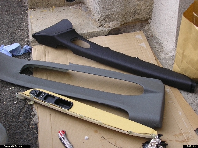

alors la garniture est entierement mécano soudé l une sur l autre
tu peut déssouder en chauffant le plastique afin de te retrouver avec ça
ensuite tu "pares"( cad désépaissir le cuir sur les bords) afin de pouvoir remonter la garniture sans surplus de matiere
tu arraches l ancien revetement et tu nettoie super bien la piece pour enlever le reste de colle
ensuite tu encolle tes pieces de cuir ou autres
tu encolle aussi la piece en plastique
tu laisse sécher un moment
tu pose tout ça en prenant soin de tendre le cuir pour ne pas faire de faux plis
tu repose tout ça ensemble en ressoudant les pieces les unes aux autres
( rajouter un peu de plastique et qualques vis n ai pas un luxe)
tu en profite au passage pour insonoriser ta garniture
tu rachetes des agrafes en plastiques car a tout les coups tu vas en cassé une

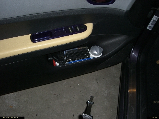

et tu remonte la chose propre et le résultat ressemble à çà
voila
je pense que c est la solution la plus chiante mais la plus esthétique et la mieux réalisé car sinon tu ne pourra pas tendre ta piece en cuir correctement et donc ça fera des plis tout moche
sinon tu peut aussi aller voir un sellier je croit de mémoire qu un garniture fait dans les 80€
voila bonne chance
