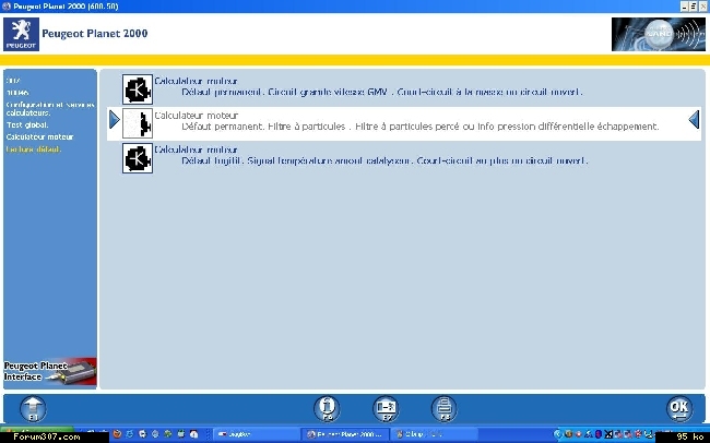

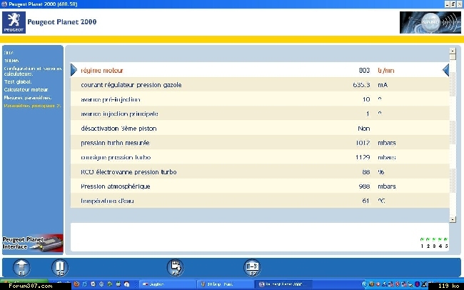

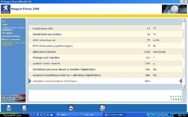

je rencontre quelque soucis avec mon FAP
j'ai fait faire le changement de mon FAP par FV.. depuis 5 km plus loin voyant moteur allumé anomalie antipollution moteur deffailant (default FAP percé etc...)
j'ai changé la sonde derriere la batterie au cas ou....j'ai effacé les defaults (grace au PP2000 acheté par RC-Cheaps) et hop 5 kms plus loin rebelotte..

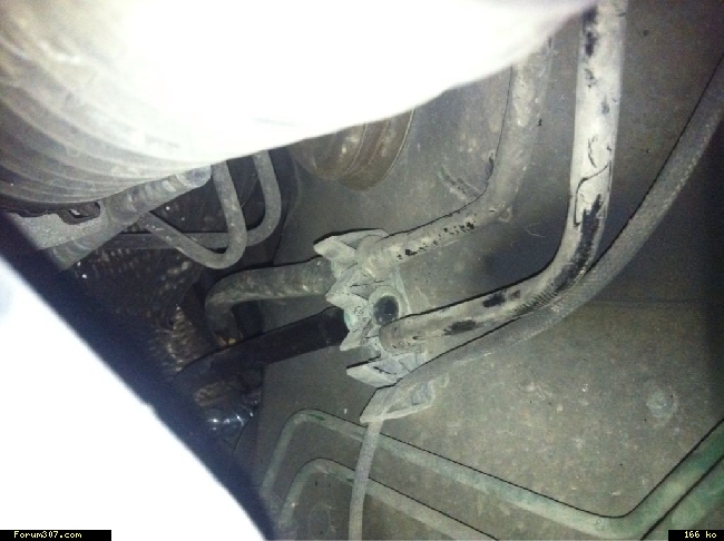

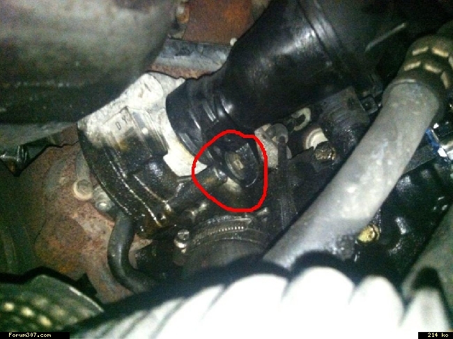

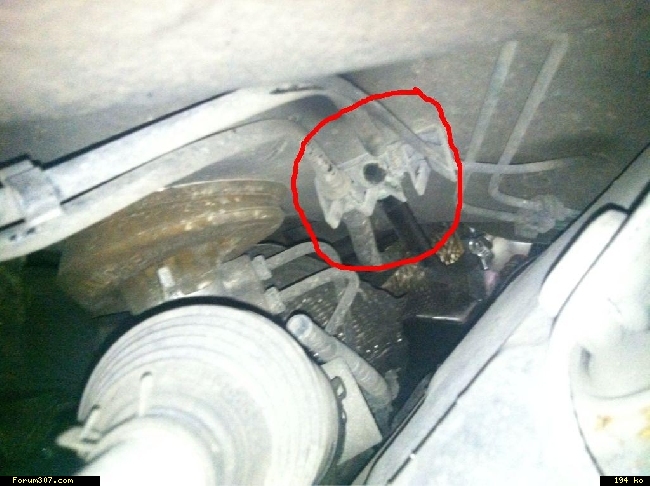

je suis retourné voir FV, apres un levé de 307 pour regarder mon FAP, j'ai vu ca :
le gars m'a resséré la vis
y en a t'il d'autres des vis? c'est le turbo ou?
ca pourrais etre lié au default FAP?
merci pour vos reponses Clin d'oeil ;)

"ca pourrais etre lié au default FAP? "
ce petit suintement d'huile n'est pas lié au fap !!!
Par contre il faudrait changer les 2 durites du capteur différentiel ton problème doit venir de là! ??elle ont tendances à cramer ,c'est un point faible avec le capteur diff Wink
ps:il faudrait s'occuper de l'autre défaut concernant la résistance grande vitesse du motoventilateur ?quel est le symptôme lié ?
avec la touche icône F6 on aura les N° des codes défauts !!

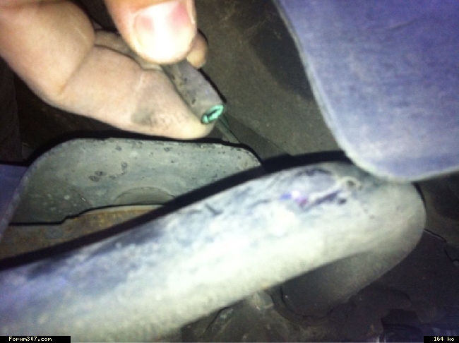

j'ai vérifié les 2 durites elles n'ont rien j'ai prit aussi des photos
celles qui vont au capteur derrière la batterie.

heu je viens de regarder mes photos Embarassé..
j'ai passé la tete j'ai rien vue mais le tel lui passe la ou la tête ne passe pas!
je pense que je suis bon à écouter mon docteur!!! Super content :D
pour la vis de desserrée quelqu'un pourrais me prendre une photo en dessous de sa 307 coté roue droite sous la distribution que je compare avec la mienne Rolling Eyes
merci BCp ZAMAZ Arrow
bon après avoir démonté la roue gauche :
bon maintenant il me reste plus qu'a trouver la référence des durites ainsi que le raccord Rolling Eyes Arrow

Salut, problème résolu :durites changées!! Référence:1628WT prix:34 € environ
Merci docteur ZAMAZ

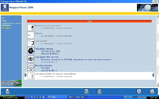

Mon code defaut GMV: P1108?
Et l'autre: P1447?
J`ai souvent mon esp qui s allume ...
Je l'avais changé(com 2000) et depuis il est pas reconnu: référence inconnue de pp2000
Mauvaise affectation du calculateur (mauvaise motorisation, système ou véhicule)
Monter un calculateur conforme.
Je peut faire quoi?

le voyant qui s'allume de l'esp?sans le message à l'odb?
dans les virages peut être ?
En principe pour le changement du com2000 ;
il faut faire un décalibrage/recalibrage de l'esp à la valise après le changement de com2000 ?
c'est peut être pour ça que ton voyant ESP s'allume souvent ,il a besoin d'un réglage plus pointu!!???

P1108 Défaut du circuit(relais) grande vitesse du groupe motoventilateurs
IL SE TROUVE DERRIERE LE PARECHOC AVEC LE RELAIS GRANDE VITESSE ET LA SONDE(résistance) FRIC.(résistance bi-vitesse)

Quand j'ai changer le com2000 j avais le voyant ESP allumé en permanence. A l'époque un membre du forum m'avais réinitialiser l esp avec le pp2000.
Je sais que mon com20000 mer,de puisque je n ai plus de phare (obligé de retirer les fusibles ca reste allumé en permanence meme contac coupé)
Ca doit etre lié je pense...
Pour le relais grande vitesse je doit le changer?
Si oui combien ca coute et la reference?
Faut demonterle pare choc ou non?

si le défaut GMV est fugitif et pas de surchauffe dans les embouteillages !laisser comme ça !
pour l'esp comme j'ai expliqué plus haut
