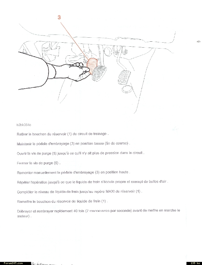

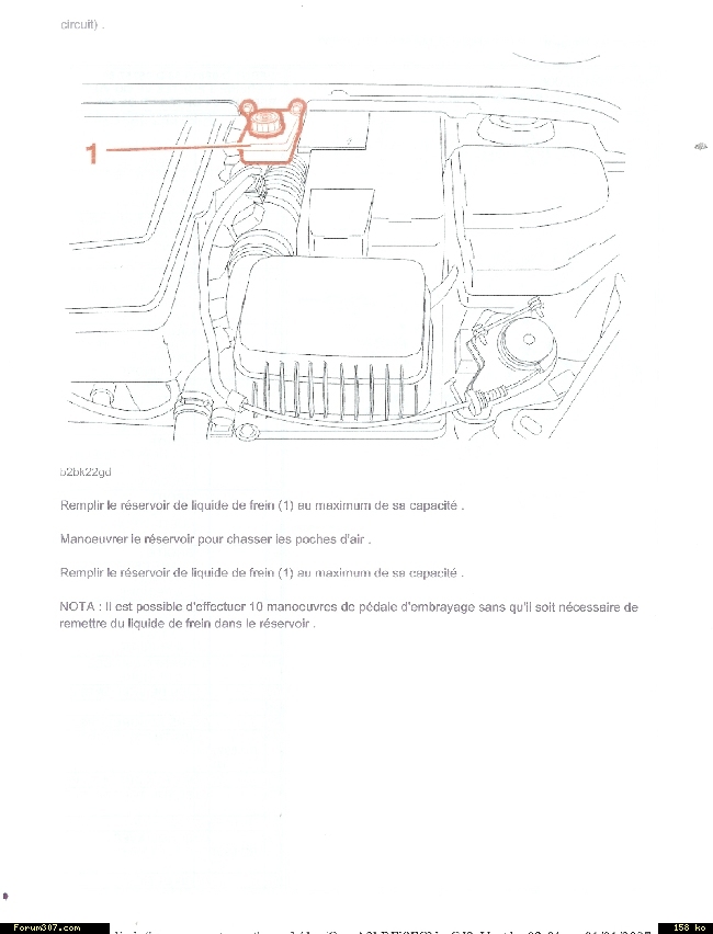

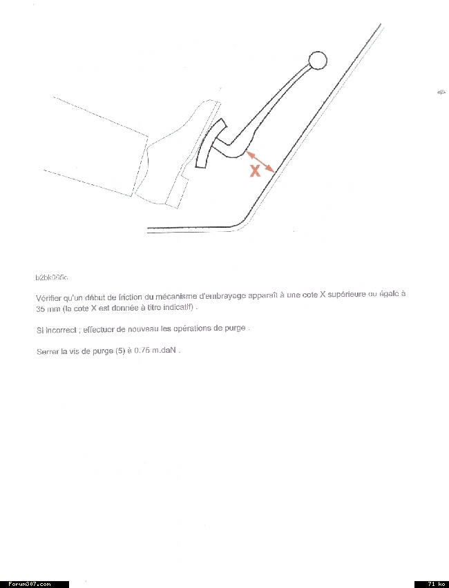

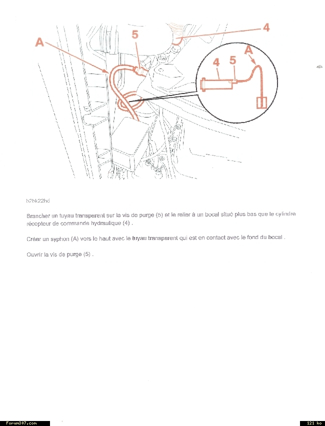

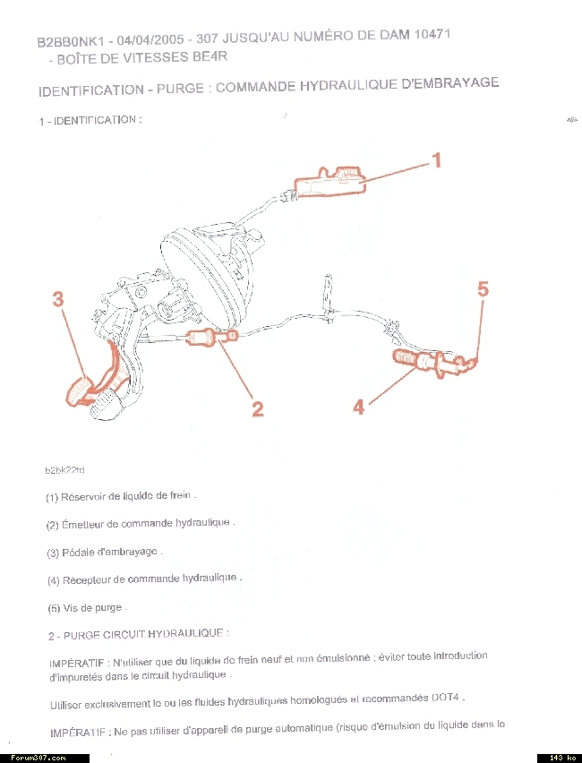

[Dossier] Identification-Purge:Commande d'embrayage
leyo
Inscrit le: 04 Juil 2006
Messages : 3929
MessagePosté le: Mer 03 Jan 07 à 08:49    Sujet du message: [Dossier] Identification-Purge:Commande d'embrayage Répondre en citant
p.1
p.2
p.3
p.4
p.5
