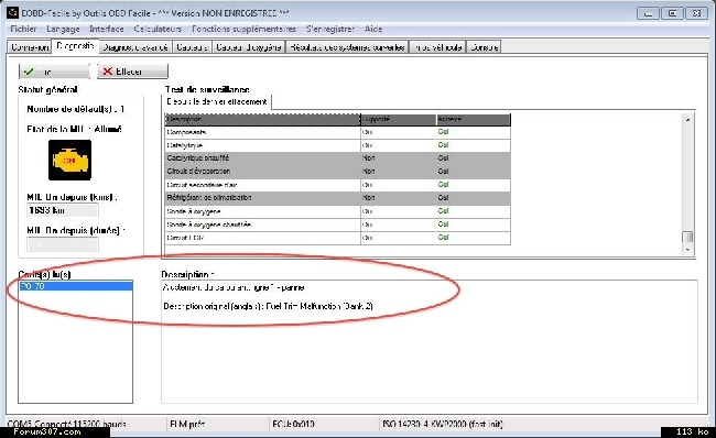

J'ai une anomalie antipollution qui revient fréquemment sur ma 2.0 L 16v 138 de 2003. Après mon 2e passage chez peugeot qui le considère comme fugitif et sans conséquence ( hormis pour mon porte monnaie) . A ce défaut s'ajoute une conso excessive (impossible de faire + de 450 km avec un plein).
J'ai donc branché un boitier ELM327 bluetooth avec le logiciel EODB facile.
J'ai la confirmation de l'AAP avec l'image suivante

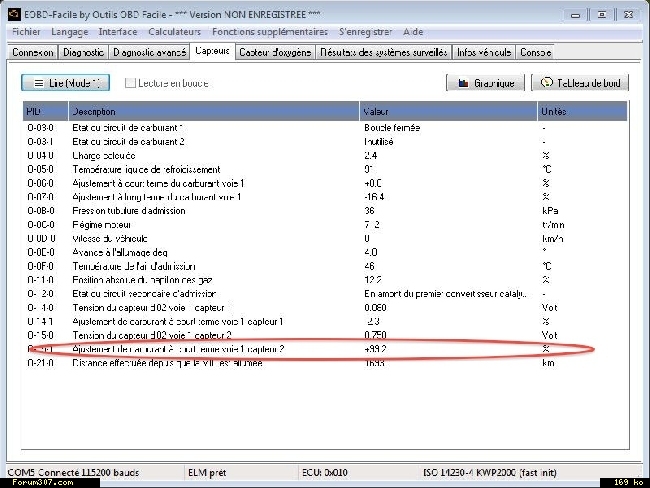

Parcontre j'ai constaté un souci avec le capteur 2 de l'ajustement de carburant qui serait la cause probable de mon problème. Au ralenti j'ai cette valeur:

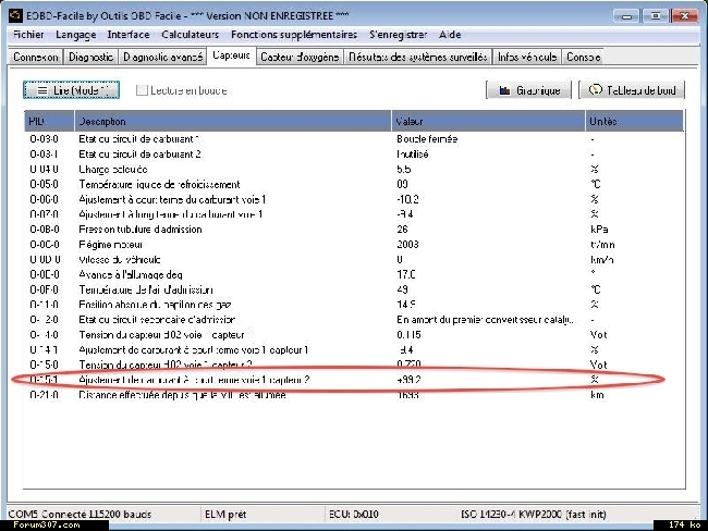

A 2000 tr/mn j'ai la même
Je souhaiterai savoir quel est ce capteur et comment faire pour le changer ?
