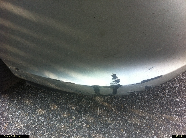

Salut à tous!
Je vous présente mon parechoc avant, suite à un accrochage, l'année dernière, avec un plot de béton à hauteur égale avec le PC je souhaiterai pouvoir le refaire ou tout du moins le préparer pour le faire repeindre par un pro..
Comment vous y prenez vous?

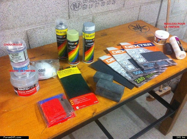

J'ai déjà tout ce que vous voyez sur la photo

MessagePosté le: Lun 25 Fév 13 à 14:33    Sujet du message: Répondre en citant
tu ponçe au 180 en insistant bien pour descendre la peinture
si tu vois quil y a des defaud tu mais un petit mastic,laisse séché tu le ponçe au 180 avec une cale et au 240 puis 320.
tu mais de l'appret (2-3couches)faut voir comment tu couvre
apres tu ponçe au 800 a l'eau ou au 500 a sec
et c'est bon
