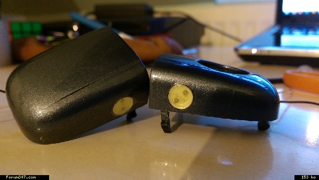

EDIT du 13/11/14
Changement des LED par des T10

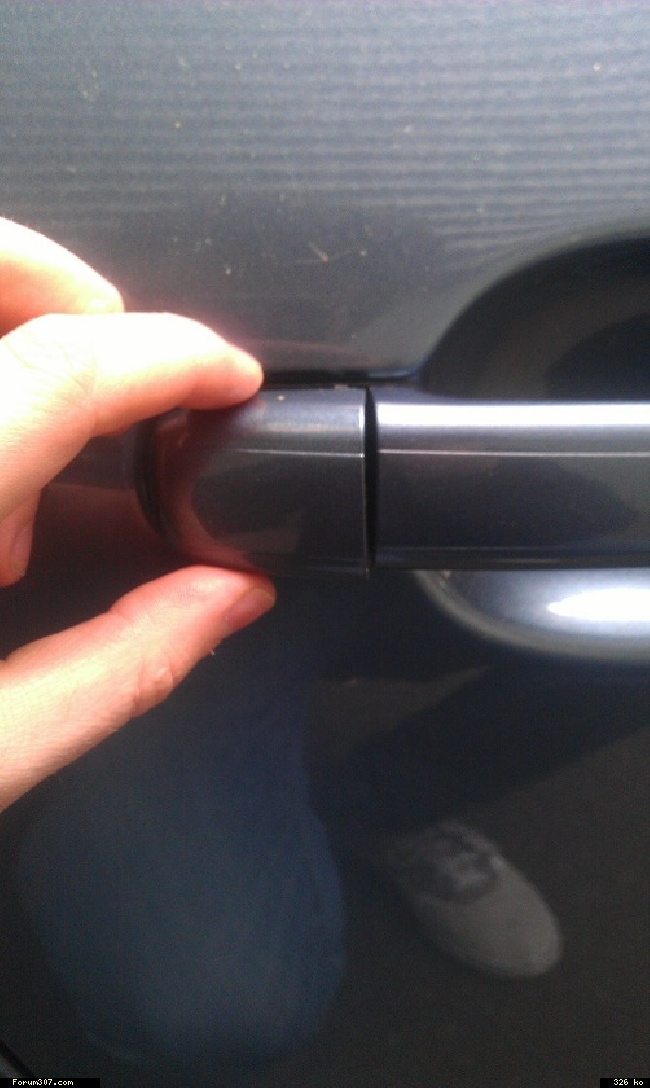

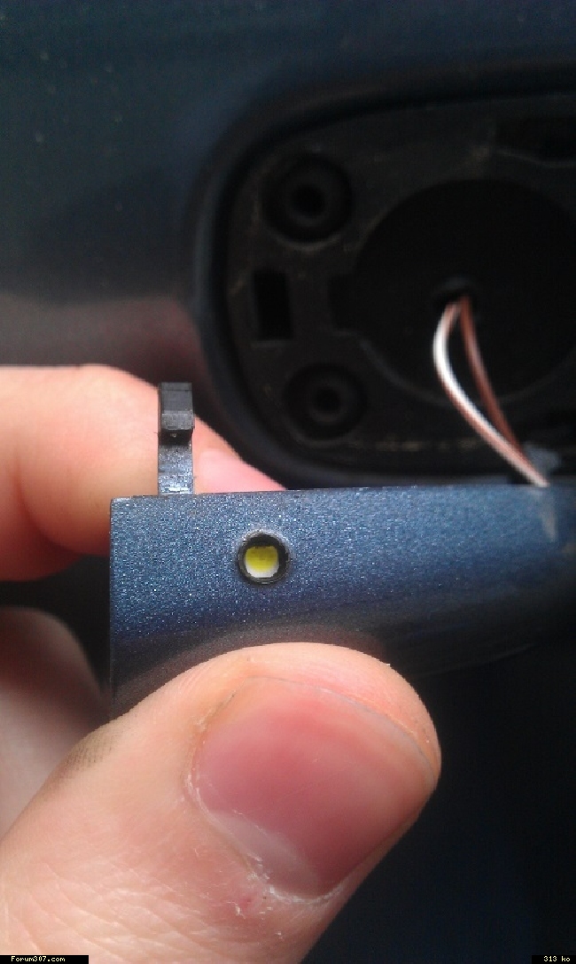

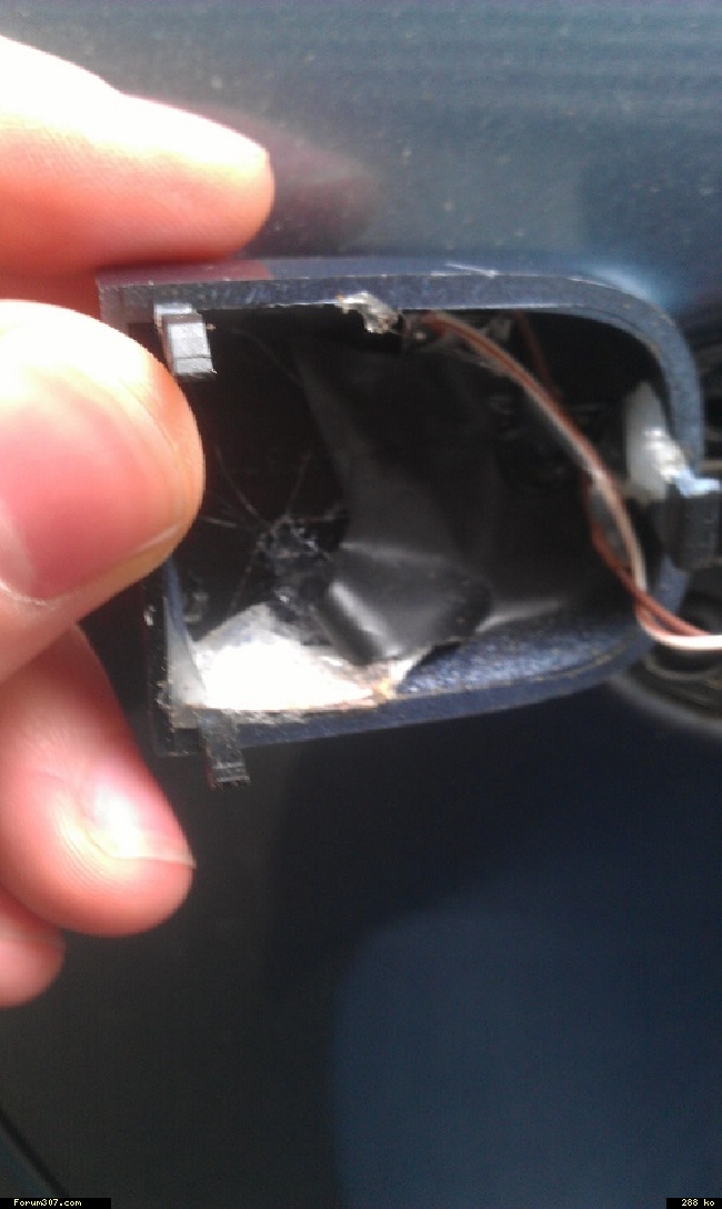

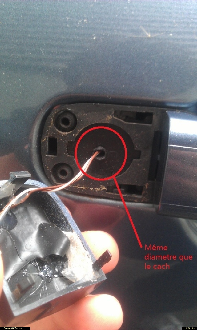

1 Après avoir suivie les tutos et après avoir passé les câbles bien comme il faut
il faut commencer par démonter les cache poignet

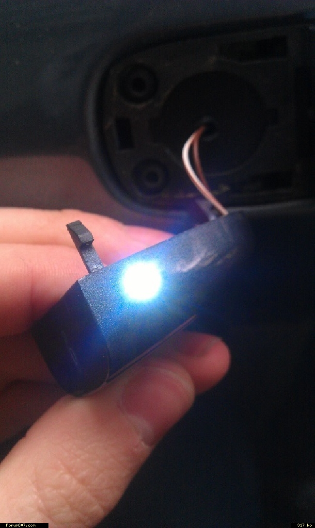

En suite avec la perceuse ou bien le clou chauffé ou tout bêtement avec un dremel percer le trou en dessous au même
diamètre que votre led choisit pour un jeux serré dans se stade la il faut avoir soudé les câbles sur la led et placer la led
dans le trou percé et mettre un coup de colle chaude ou autres chose qui tiens
En suite il faut percer le plastique noir de pars en pars pas très épais

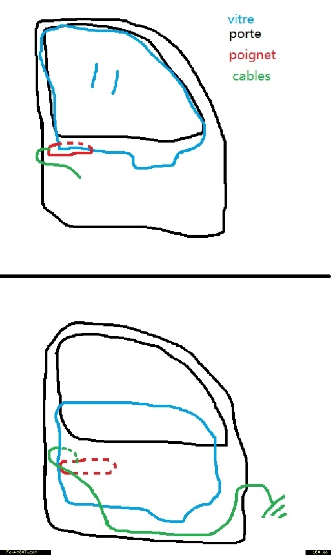

et faire passer les câbles visible de l'autre cote de la porte sans garniture et vitre levé le premier soucie arrive c'est a dire il faut
contourner la vitre car si on passe tout droit sa passe si la vitre est fermé mais une fois la vitre ouvert on risque d'arracher tout le câblage effectuer auparavant
pour mieux comprendre j'ai illustré avec 2 figures
Fig1 : vitre fermé
Fig2 : vitre ouvert

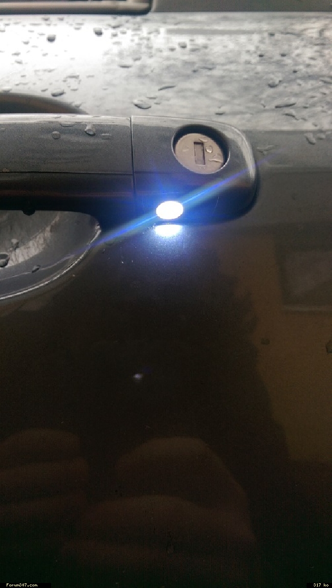

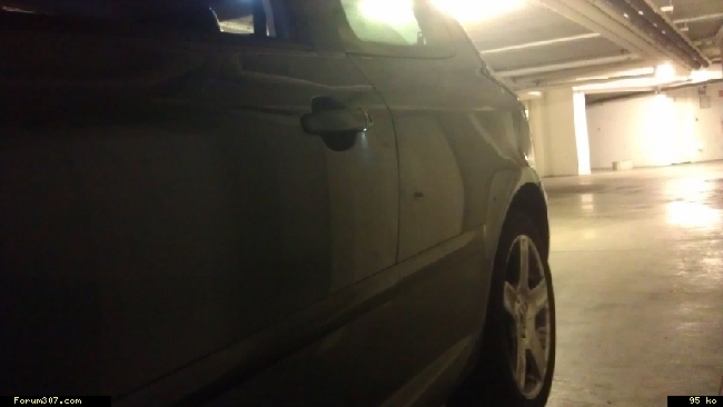

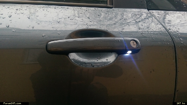

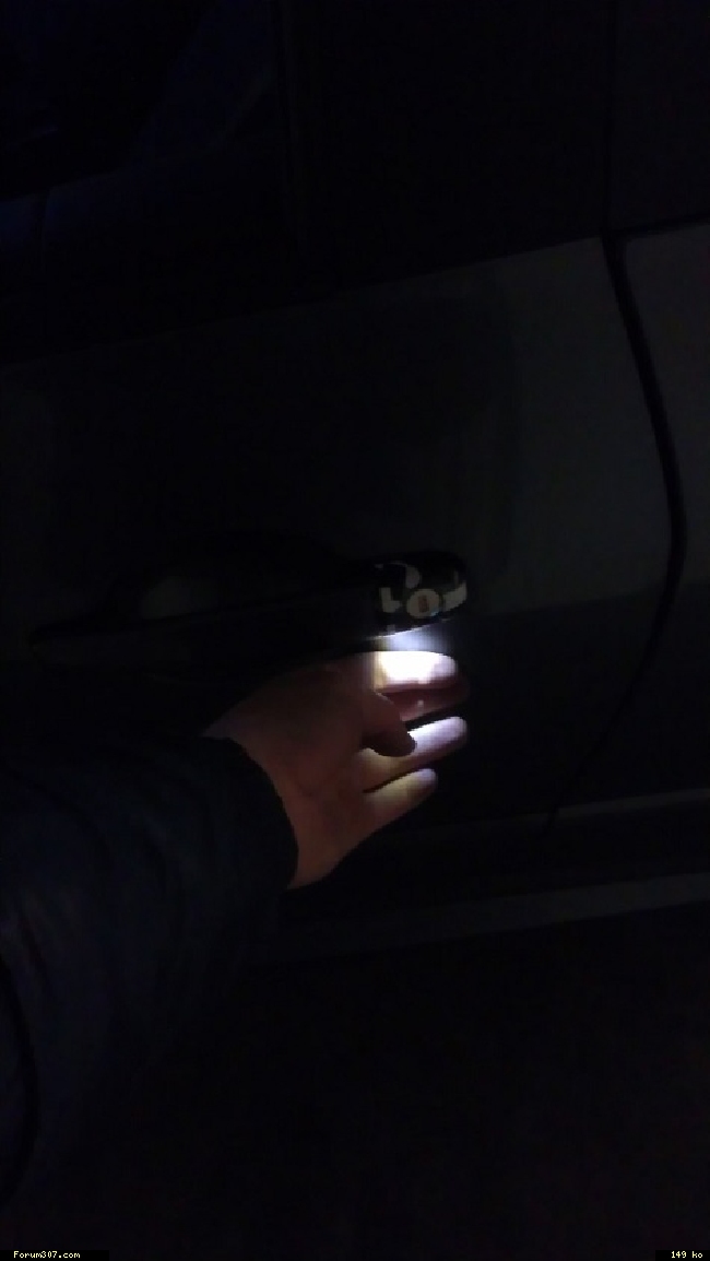

une fois les câbles passé aux bonnes endroits et branché au plafonnier et aux leds et bien isolé par tout
il vous reste a testé et normalement sa dois donner ça
si sa s'allume pas il faut changer les bornes +et- et hop sa marche
Remettez les caches
Et admirez le résultat

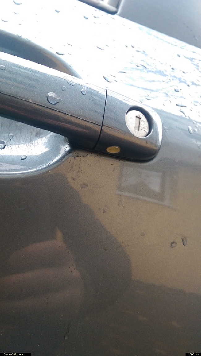

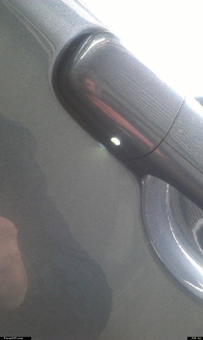

Changement de led par des t10
Perçage du trou au Dremel pour un montage serrée plus application de colle chaud pour un maintien en place assuré
