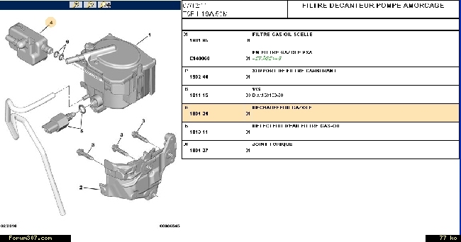

pour le filtre à gasoil de quel moteur parlons nous?
si c'est pour le moteur DV6, (1,6L) le réchauffeur de gasoil est monté contre le filtre.
de toute façon si vous oubliez de remonter le réchauffeur, vous ne pourrez pas reconnecter les durites d'alimentation carburant.
car l'une des 2 passe par le réchauffeur.
après certains moteurs n'en sont pas équipés.
réchauffeur pièce N°4 pour le moteur DV6.
après quand sur oscaro vous voyez "sans chauffage du filtre" c'est parce qu'il n'est pas livré.
http://www.oscaro.com/filtre-a-carburant-purflux-fcs710-1709494-9-p
mais il faut simplement remonter celui de votre véhicule.

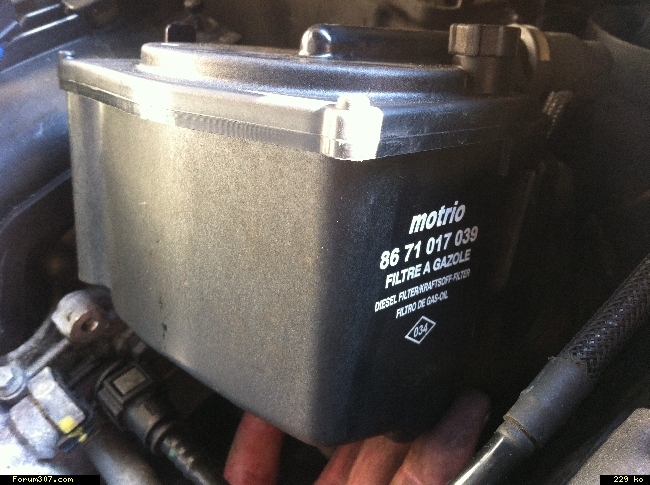

Merci pour ces précisions! A confirmer mais il ne me semble pas avoir de rechauffeur..

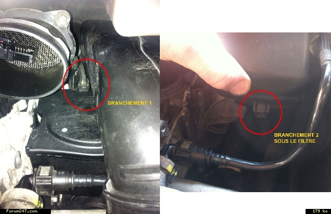

Mon soucis était plutôt au niveau electronique.. J'ai pas tout démonter là, mais on distingue sur la photo 1 branchement sur le dessus et j'en ai un sur le dessous. Hors si je compare avec celui d'oscaro, je n'ai pas ces branchements...
Celui là, vous l'aurez devinez, c'est celui qui est monté dessus en ce moment..
J'ai une réference aussi de chez MOTRIO (mon garagiste) si ça peut aider..

MessagePosté le: Dim 24 Fév 13 à 17:16    Sujet du message: Répondre en citant
sous le filtre c'est le détecteur d'eau....
il me faudrait votre VIN en message privé que je regarde sur service box...

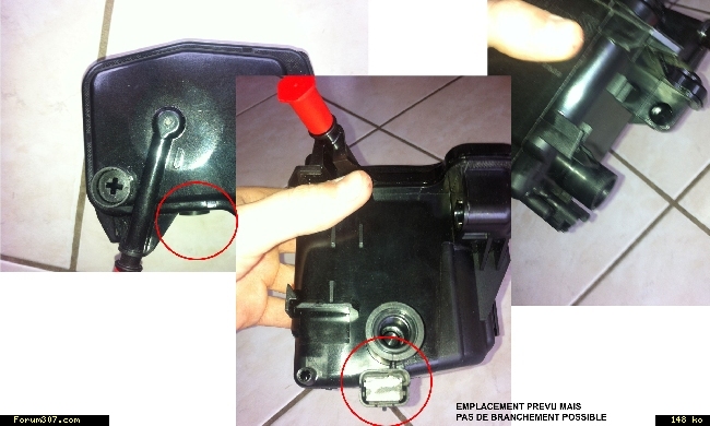

Voici le Modele Oscaro PURFLUX FCS170 sous toutes ses coutures..
Aucun branchement electronique possible

Marco26
Inscrit le: 09 Jan 2011
Messages : 2402
MessagePosté le: Dim 24 Fév 13 à 17:36    Sujet du message: Répondre en citant
ce connecteur non câblé c'est pour le détecteur de présence d'eau.
il n'est pas utilisé sur votre véhicule le câblage existe mais non utilisé.
le trou juste en dessus c'est l'emplacement du capteur présence d'eau.
le connecteur du dessus c'est pour le réchauffeur qui doit se situer au niveau de votre pouce.
le tout est de savoir si votre véhicule est équipé du réchauffeur d'origine.
donnez moi votre VIN que je regarde...
je confirme il y a un réchauffeur sur votre véhicule.
de toute façon il n'y a pas 50 montages sur ce moteur.
