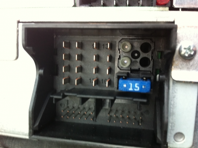

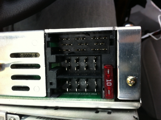

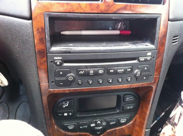

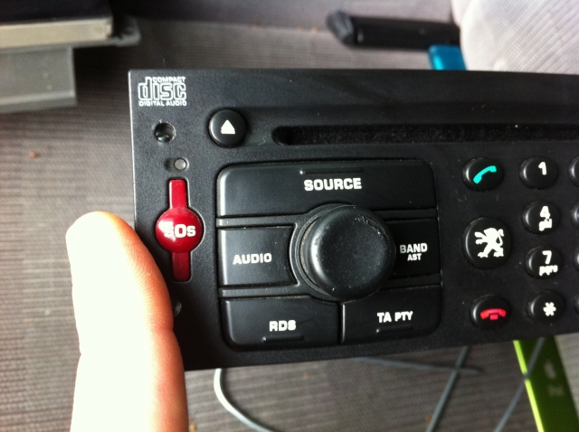

Voilà mon problème : ayant un autoradio RD3 VAN sur ma 307 visible sur la photo :
J'ai acheté un autre rt3 van origine 307 avec l'écran couleur mais seulement le branchement ne correspond pas...
arrière présent
arrière du nouveau
comment faire ? il suffit de réaliser un adaptateur ainsi qu'ajouter une antenne ???

Il y a un topic consacré au passage du RD3 vers RT3. Clin d'oeil ;)

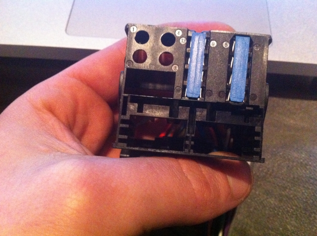

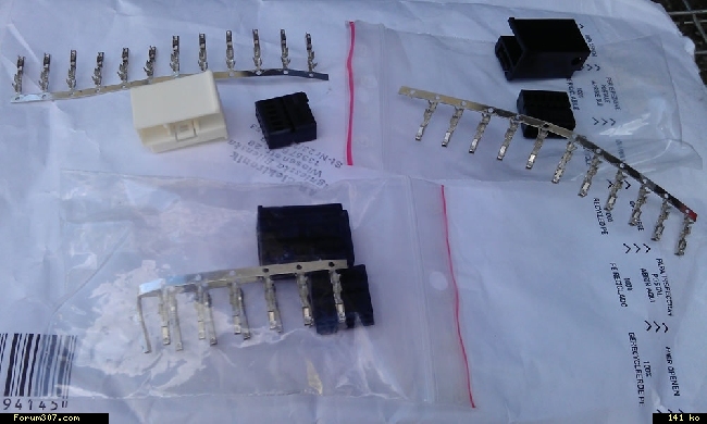

Voil j'ai recu mon faison seulement je n'ai rien a l'emplacement du connecteur B :
Peut on l'acheter à part ? sous quel nom ? où ?

deka redimensionne voir l'image car on voit rien

désolé, voilà Embarassé..

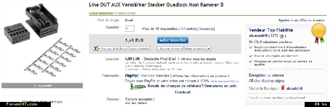

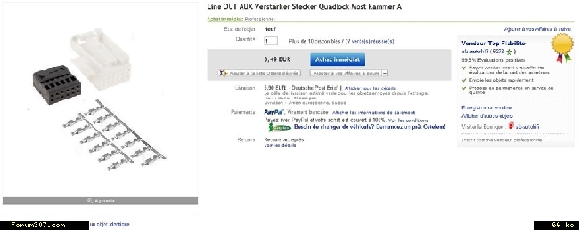

je t'ai tout donné dans le lien au dessus altair ton connecteur tu doit le fabriqué en achetant de quoi faire ca coute dans les 4e le connecteur!!regarde le lien!!!
planete.game57 a écrit :
Concernant les connecteurs, il vous faut un blanc qui fera office de connecteur B si vous ne l’avez pas sur la prise Fakra, vous en trouverez un pour une bouchée de pain soit 3.49€.
http://www.ebay.fr/itm/270671823336?ssPageName=STRK:MEWNX:IT&_trksid=p3984.m1439.l2649#ht_804wt_1157
Et si vous avez un chargeur CD, de même il vous en faudra un noir qui fera office de connecteur C.
http://www.ebay.fr/itm/280596545819?ssPageName=STRK:MEWNX:IT&_trksid=p3984.m1439.l2649
Voici les trois connecteurs réunis (B, C et écran).

Ah j'ai mal compris alors, je l'ai commandé merci Super content :D

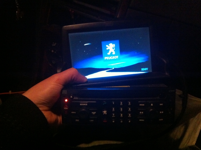

Voilà après un petit moment d'absence, j'ai fini l'adaptateur rd3>rt3.
je connecte le tout et mon écran charge et se fige sur ça :
même en mettant le contact ca ne change rien... j'ai un rca pour le son uniquement donc pas les branchement vers l'entrée vidéo et je n'ai pas connecté de microphone (si ca change quelque chose).
Voilà ca me rend un peu fou, des solutions ?

1- as tu branché la fibre optique?
2- si tu mets un CD, fonctionne t il?
3- est ce que la radio fonctionne?

alors la fibre est connecté, j'ai essayé les 2 sens au niveau de l'écran mais rien, j'ai regarder "dans" la fibre, et il ne semble pas y avoir de signal transmit.
Il ne prend pas les CD et ne met pas la radio (reste bloqué sur READY)
Je soupçonne d'avoir acheté un RT3 HS... Crying or Very sad
Il me semble que c'est un RT3 HS.
As tu fais un branchement correcte?

alt4iir a écrit :
j'ai vérifié le câblage plusieurs fois avant de brancher pour éviter tout problèmes justement...
Si le câblage est bon donc le RT3 est HS
