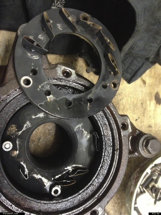

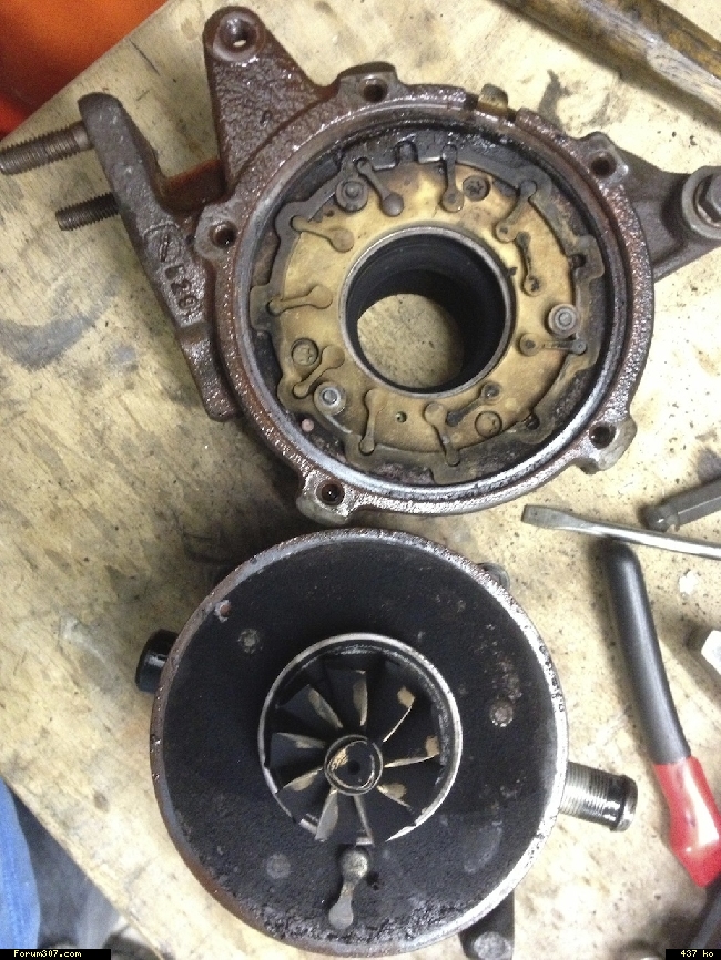

il a tenu 270000km.

sava il ta durée longtemps
mais sur les hélices il y a une bonne couche de crasse quand même

après différents tests, on a pensé qu'il était grippé.
Mais au moment ou j'ai sorti la roue a aubes... cata.
Mais effectivement, je ne me plaint pas. 270000km alors qu'elle a été reprogrammé a 170cv a sa sortie d'usine. L'ensemble a bien tenu.
J'ai mis un neuf et j'attend les 500000km
